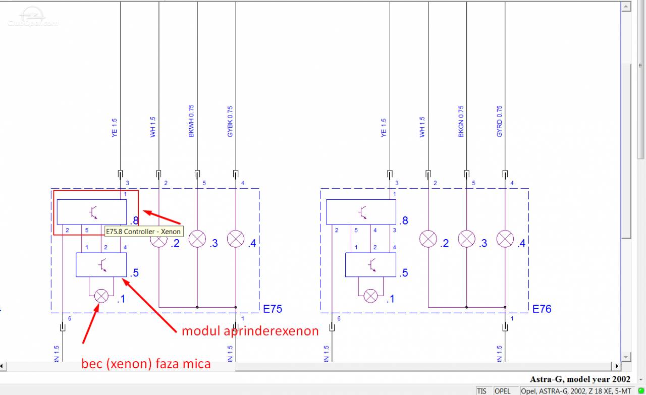

Salut am o problema daca ma puteti ajuta am constatat ca intr-o zi mi s-a facut condens in far si nu mai functiona faza scurta (instalatie xenon d2s far cu lupa) dupa la o saptamana diferenta mi s-a ars si celalat am fost am cumparat 2 xenoane d2s le-am schimbat degeaba.. m-am uitat la tablou de sigurante toate sigurantele sunt bune, avariile imi merg faza lunga merge pozitii merg.. daca ma puteti ajuta sa imi spuneti de la ce este problema

ai cumparat doar becurile?
Au controlere si module de aprindere sau le folosesti pe cele vechi? Pe schema apare ca xenoanele trebuie sa aibe controller si modul de aprindere.
Poate sint astea defecte, daca zici ca sigurantele sint bune.

Salut da am cumparat doar becurile.. droseru nu cred ca este de vina l-am dat jos pare nou... nu stiu unde se afla balastu sa il verific si pe ala

igniter-ele sunt practic soclurile pe care se pun becurile, balasturile sunt si ele atasate de far.
incearca sa probezi cu unele de la alta masina sau fa o vizita la electrician si afli imediat
