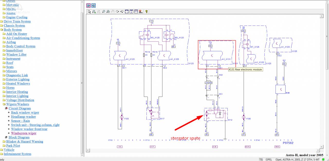

Pentru putin.
Nu te grabi cu schimbatul motorasului pina nu probezi.
Uite schema mai jos, comanda vine tot din REC. Daca primeste comanda permanent (fara ca sa dai de maneta) posibil probleme la maneta, poate CIM, poate fire rupte in burduf. Nu obligatoriu motorasul (vorbesc de cazul in care functioneaza continuu).
