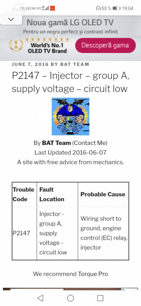

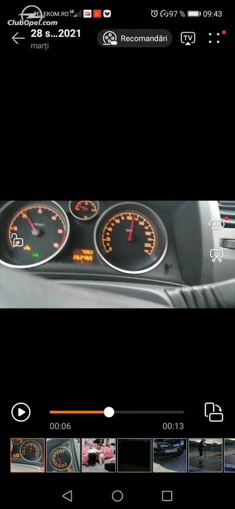

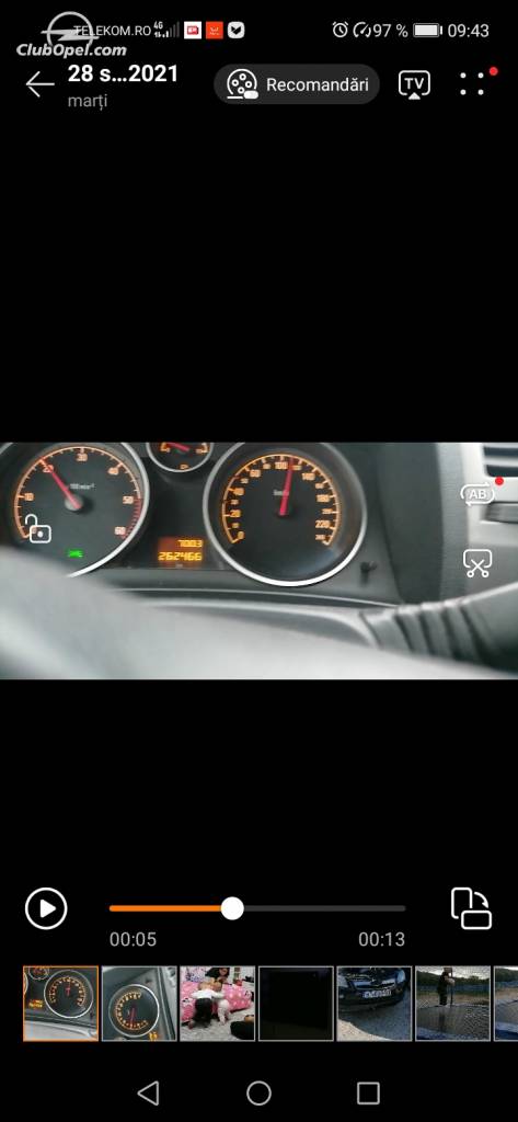

Bunã ziua, ma poate ajuta și pe mine cineva cu niște sfaturi, mașina pornește fb, nu da fum, filtru particule ok, se aude foarte bine, totul e OK, doar ca dupã 5-10 minute se oprește motorul, apare mașinuța cu cheia și se oprește, dacã dau cheia înapoi și dau sa pornesc o ia foarte bine de parca nimic nu sar fi întâmplat și iar pot merge 5 minute, am schimbat azi filtrul de motorina ca poate e înfundat, dar tot asa face, am pus calculatorul și îmi da 3 erori , mereu și mereu același 3 erori și anume : P2147. =injector grup A supply voltage circuit low

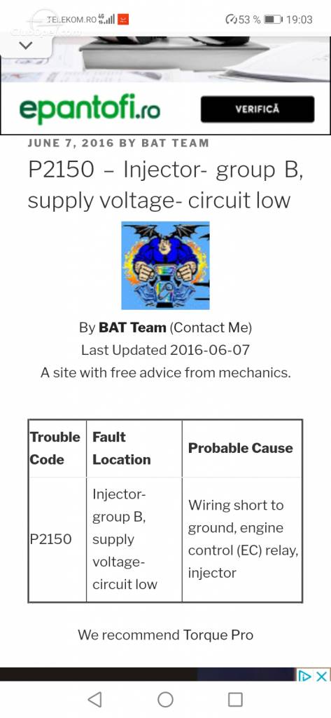

P2150 =injector grup B supply voltage circuit low

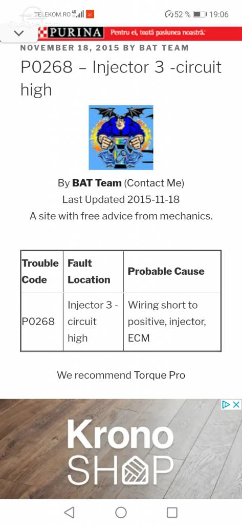

P0268 = injector 3 circuit hight. Și mașina se oprește!
Aștept pãreri, dar mai de folos ar fi poate a mai pãțit cinva asa CV, sa nu schimb toatã alimentarea și la urma sa fie CV dintr-un releu de 15 lei, mulțumesc!!

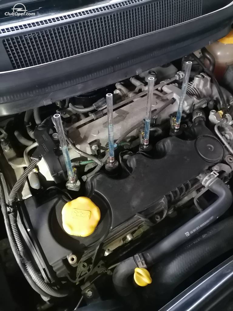

Ziua 2 : cei de la servis au luat mașina la câteva ture și au zis ca nu e ECU stricat, au fãcut un test de retur și au ieșit binișor 2 fb 1 - fb și nr 4 bun, per total eOK, mașina se oprește din cauza imobilizatorului, un senzor, ceva da comanda sa se opreascã mașina, mai întâi se aprindã imobilizatorului și apoi mașina se oprește, am 3 poze cum se oprește mașina. Au zis sa încerc cu alta cheie sa vedem dacã se mai oprește, am sa postez mai târziu dacã face la fel cu cealaltã cheie.!

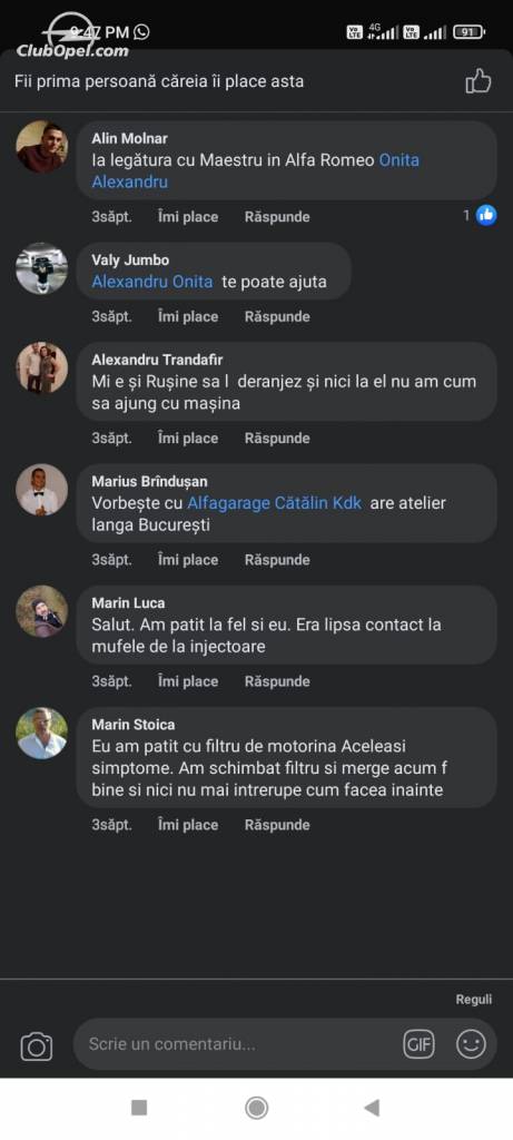

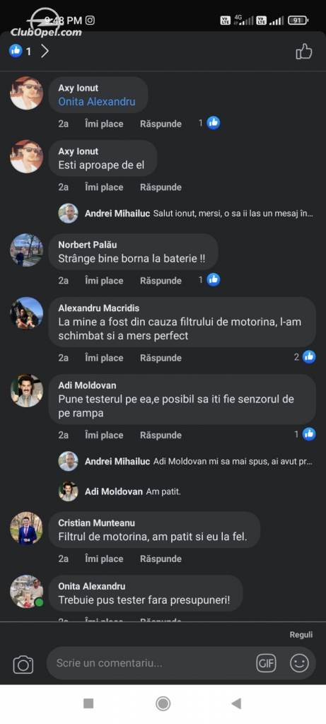

Problema pare sa se fi rezolvat!, am schimbat filtru motorina, dar nu era aceasta cauza, sa mai oprit dupã, a 2a zi am fãcut un test de retur la injectoare, au zis ca e OK, au curãțat mufele de la injectoare cu sprei pentru contacte și au mai mai apropiat pinii din mufã pentru o mai buna priza și au zis sa folosesc cealaltã cheie! Zis și fãcut, am luat cealaltã cheie am pornit motorul și am stat circa 20 min, Nu sa oprit, am mers ieri și azi cu mașina aproximativ 30km, Nu sa oprit, menționez, toate acestea cu a 2a cheie, am sa ma duc mâine sa fac o diagnoza la chei sa vedem dacã prima e demagnetizata sau stricata, nu știu cum se numește termenul! Poate totul a fost de la mufele (+-) ale injectoarelor, pini depãrtați calamina și alte cele, Mașina momentan merge și nu mai bag cheia #1o perioada sa fiu 100% convins ca problema e remediata, dupã ce fac 100-200km am sa încerc cheia sa vad dacã se mai oprește, mulțumesc pentru sfaturi, am sa mai postez peste o zi, doua, dacã au mai apãrut probleme, am sa postez și rezultatul testului de chei, care îl fac mâine cel mai probabil sa vad ce îmi zic și domnii de la chei! O zi buna va doresc!

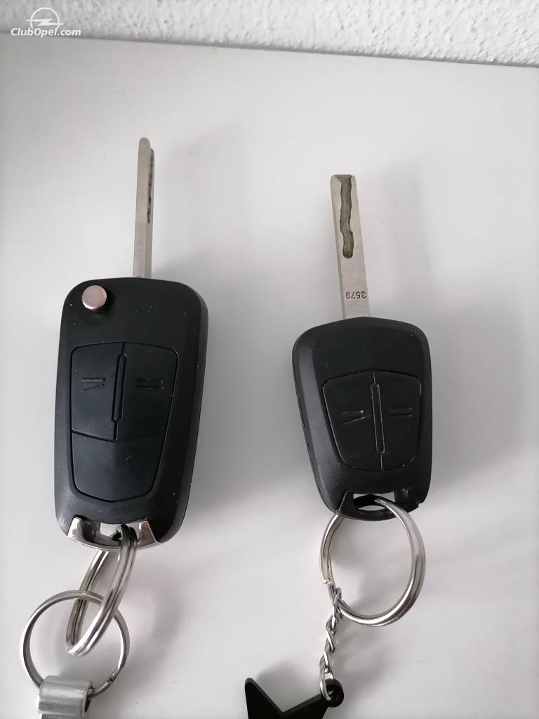

Am fost azi și la chei și am primit urmãtorul rãspuns: cheia nr 1 are cipul lipit pe placa de la telecomanda și mai depãrtat de vârful cheii, iar cheia nr 2 are cipul separat de telecomanda, mai aproape de vârful cheii, cheia nr 1 avea un pin al cipuli foarte slab și ia mai încãrcat cu fludor pe amândoi, dar nu ar fi trebuit sa fie o problema, deoarece el era presat acolo de capacul cheii. Iam explicat prin ce am trecut ca se Oprea în mers și a zis ca nu din cauza cheii în nici un caz, din ce știe el! A zis ca mașina poate primi impulsuri false de la CITITORUL DE CHEIE, atunci când acesta are un scurt sau contacte imperfecte în el și atunci când cititorul trimite aceste impulsuri eronate, ecu imobilizeaza mașina! Încã e OK merge bine, probabil sâmbãta voi testa cheia nr1, am sa postez dacã se mai întâmplã ceva!

1. Ambele chei au bobina prin intermediul careia se face comunicarea, cam in aceeasi pozitie. Nu conteaza unde este postat "cipul", cum ii spun ei;
2. Imobilizatorul, are o treaba de facut doar la pornire, dupa ce a validat ca totul este in regula, permite pornirea motorului si apoi, ti-am spus, poti sa si iei cheia de acolo, nu se va opri motorul (astfel ca si nenea de la chei bate campii cu impulsurile false de la cititorul de chei si mecanicul cu vina pe care a aruncat-o spre imobilizator si te-a pus pe drumuri);
3. Orice eroare pe partea de imobilizator, la masina ta, este stocata si ar fi aparut la diagnoza, asa cum au aparut erorile pe partea de comanda injectoare;
4. Cand ai o problema pe imobilizator, martorul acela (masinuta cu cheie), nu sta aprins continuu ci se aprinde intermitent. El se aprinde continuu pentru ca ECU a detectat acele erori pe injectoare si apoi, fireste ca se si intrerupe alimentarea cu motorina.

Cred ca problema mea e rezolvata, mașina nu sa mai oprit, eu cred ca mufele de la injectoare au fost de vina și am mai cautat pe alte saituri sa nu arunc cu banii în stânga și în dreapta și în mare parte toți zic de contacte imperfecte, întrerupte și câțiva senzori defecți, mecanicii sau meseriașii ãștia poate știu meserie, dar când vine vb sa îți explice par ca vb în alta limba și mau dus în alte direcții de nu mai înțeleg nimic din ce a avut mașina! Pana acum am cheltuit 120 lei filtru motorina + manopera
