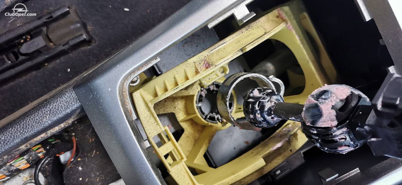

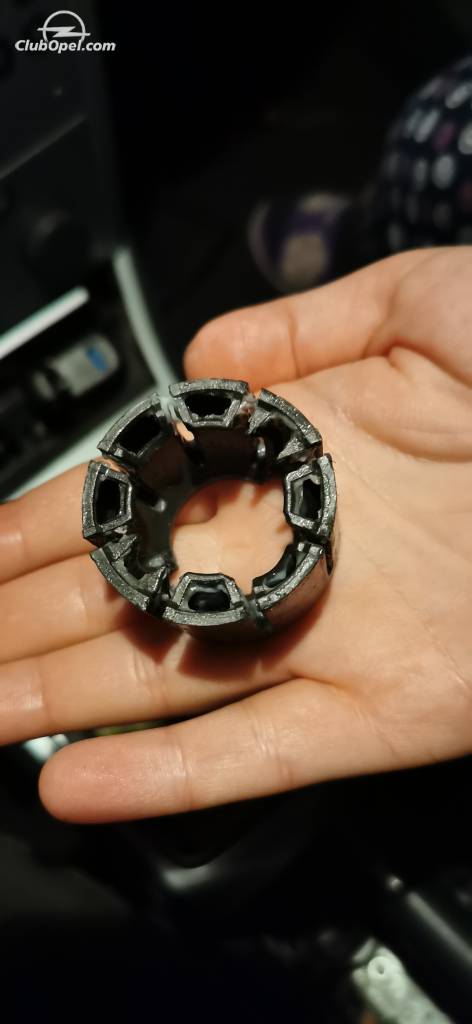

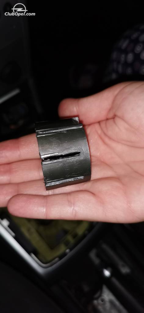

Salut, ma puteți ajuta cu o denumire la chestia asta, este piesa de baza a cutiei de viteza, mi s-a rupt când am vrut sa scot manșonul și nu-mi mai întra a 2a. Multumesc
MODEL: Astra 2006
MOTOR: 1.6 105cp Z16XEP
  • Mesaje scrise: 7,357
Piesa aia n-o gãsești separat.
Cautã la dezmembrãri și ia tot ansamblul: maneta cu articulații.
S-a spart bucșa aia profilatã dela baza manetei sau cea din mijloc? Oricare ar fi, ai putea sã încerci s-o recondiționezi prin lipire (cu un adeziv bicomponentã sau altfel)...eventual s-o ranforsezi în punctele în care a cedat...meritã o încercare, mãcar pânã gãsești una la dezmembrãri.
NB
Și aia nu e ”piesa de bazã” a cutiei de viteze (mai degrabã un flintiric din timonerie). Ar fi greu de spus care e...poate carcasa. 😊))
