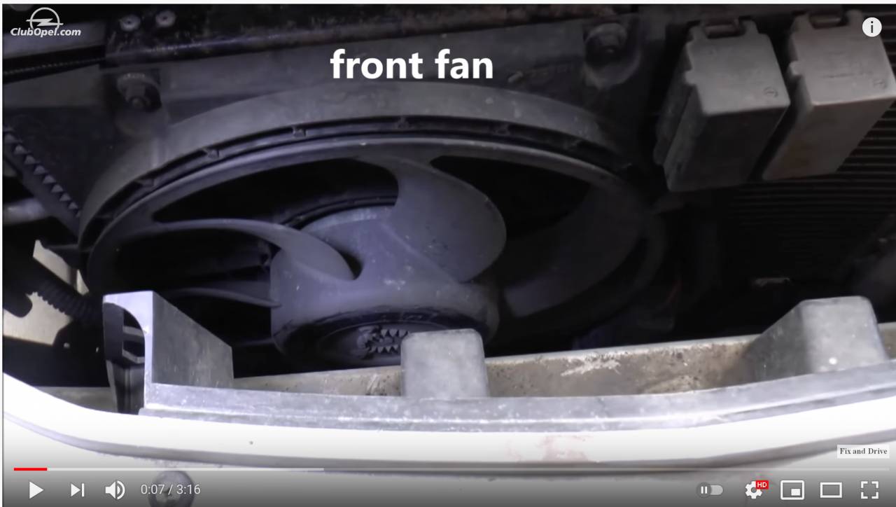

Poza este de la un Astra H, dar arata identic cu al meu. Dupa forma palelor se vede ca ventilatorul esta facut sa traga aerul, nu sa il sufle catre motor. Stiu ca nu are logica, dar pare ca a asa a fost proiectat.
Cine are un Opel Astra cu doua ventilatoare, poate ne confirma care este directia de rotatie/fluxul de aer al celor doua ventilatoare.

Totusi, discutia era despre masina ta si ventilatorul de pe masina ta.
Daca tu nu te deplasezi sa faci o poza cu ventilatorul in cauza, sa vedem si noi o eticheta, un cod ceva, poate altceva ce eventual ne-ar sari in ochi, ( autocenzurat ) ? 😊
La ventilatorul din poza postata de catre tine, sensul de rotatie este in sensul acelor de ceasornic, deci exact cum spuneam si mai sus, dar, deja devin plictisitor.

La Zafira A Z18XE, primul ventilator sufla spre radiator, iar al 2-lea trage din radiator spre blocul motor.
La poza care ai pus-o tu, acel ventilator ar trebui sa invarta ca acele ceasornicului si atunci trage aer de afara spre interior.

sebage a scris:Totusi, discutia era despre masina ta si ventilatorul de pe masina ta.
La mine are o grila peste ventilator, nu se vede mare lucru in poza. Codul este GM 9 133 063, fabricat de BOSCH.

gaz69 a scris:
Conform codului tãu, este vorba de un ventilator ”împingãtor”: cel care împinge aerul din fața mașinii prin radiatorul de A/C(condensator) și mai departe prin raditorul de lichid rãcire, ajutat și una din versiunile de ventilator ”trãgãtor” pomenite de mine anterior.
Concluzie
Ventilatorul tãu funcționeazã pe dos fațã de cum a fost proiectat.
Soluții
1. Înlocuire, cu unul original, din dezmembrãri - e soluția profesionistã, mai costisitoare și cu mai multã muncã.
2. Repararea conformã a motorului electric ptr a respecta direcția fluxului de aer - e mai dificil chiar decât prima.
3. Tãierea firelor de alimentare cu curent electric(ale motorului ventilatorului) și conectarea lor vițãversa - e cea mai simplã, mai puțin profesionistã, dar simplitatea ei și lipsa dezavantajelor o face, de departe, cea mai facilã și eficientã.
Eu zic cã am lãmurit-o...cine are alte pãreri argumentate, sã vorbeascã acum sau sã tacã pe vecie! 😊😊😊
