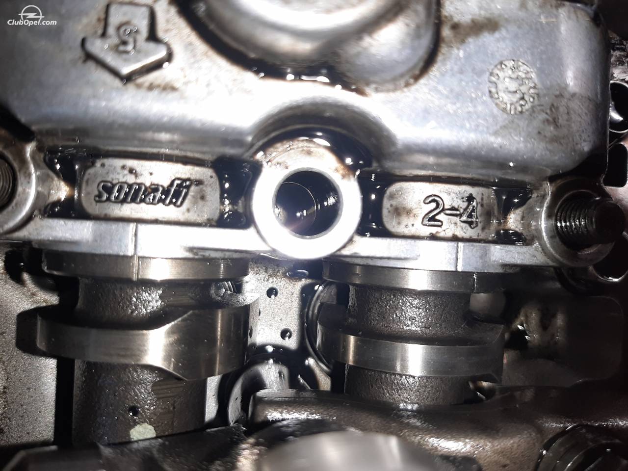

Am dat jos capacul de la culbutori , si axa cu came de pe evacuare nu este la semn ......si de acolo impinge un pic supapele de pe evacuare de pe pistonul 4.
Am gasit ceva ca ar fi un regulator de pozitie pe acel pinion....dar nu stiu exact
Stiti ceva despe acel pinion?
  • ionut2505
  • Mesaje scrise: 81
  • Masina: Astra 2012
  • Cont inregistrat: 01 Oct 2021
Aici poza

Stiti daca se poate pune inapoi axa la semn?
