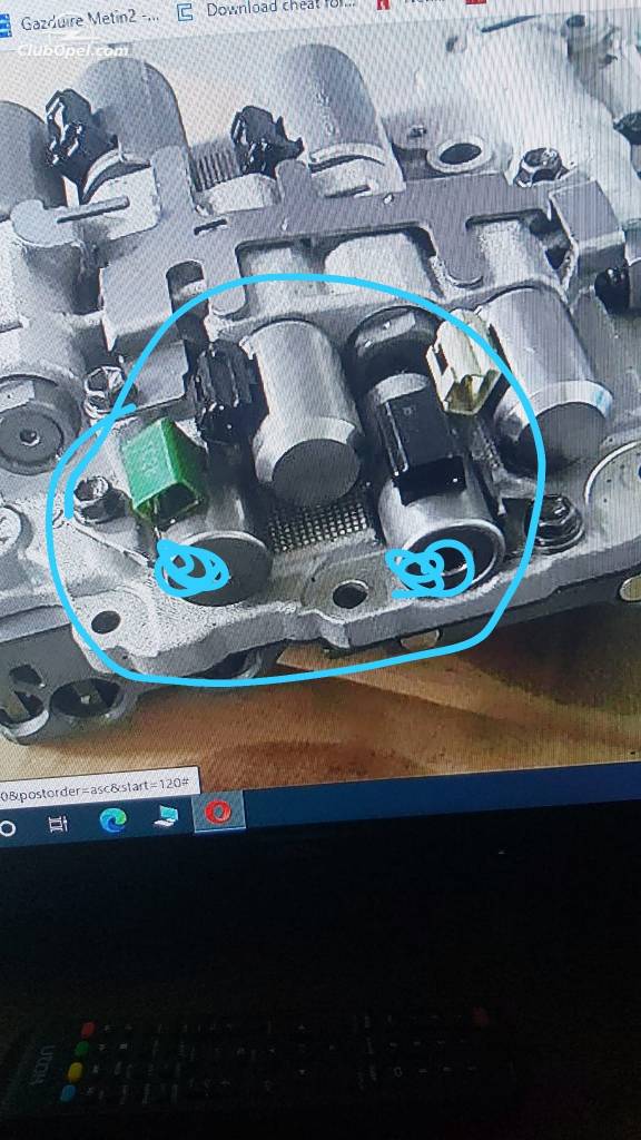

Dupa eroare e bobina valvei 1 in scurt sau arsa.

I-MI POTI DA UN SFAT UNDE LE POT GASI CA LE SCHIMB PE AMBELE DACA ESTE ASA
  • Mesaje scrise: 7,022
Nu cred ca se gasesc separat.
Incearca la dezmembrari poate gasesti blocul de valve bun.

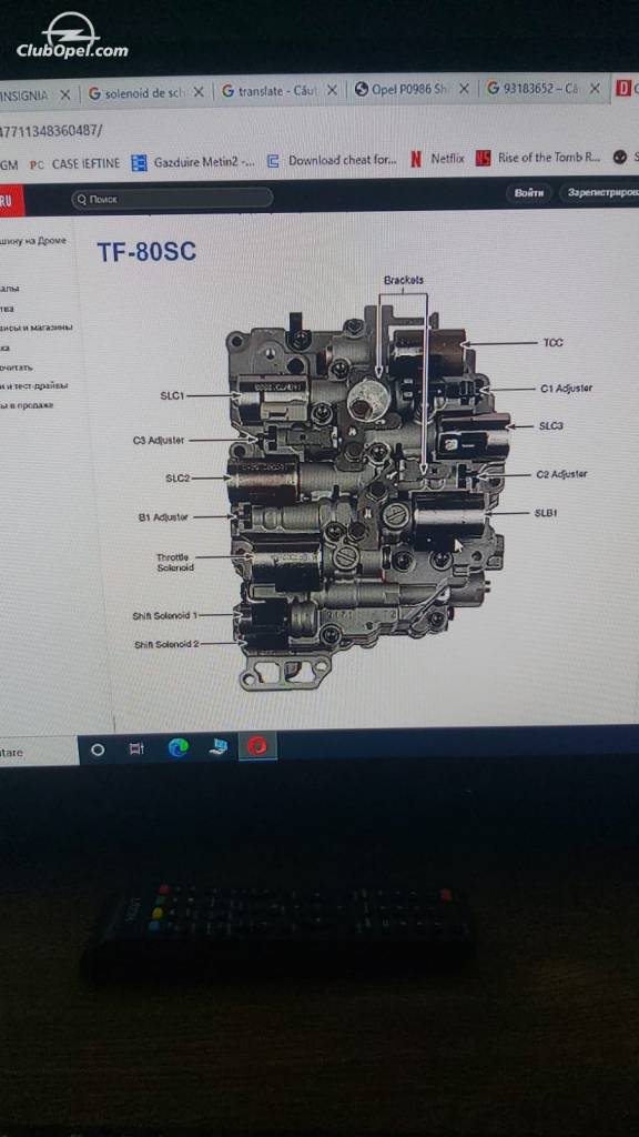

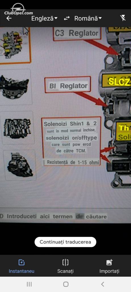

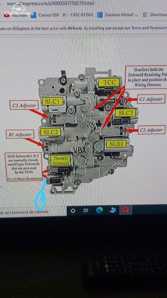

Daca ai acces la mufele acelor bobine, ai putea sa masor valoarea rezistentei acestora (in special a bobinei pentru valva 1). Masurat la rece si apoi la cald, cand apare problema.
Din materialul in engleza, rezulta ca ar trebui sa aiba intre 11 ohm si 15 ohm. Mare atentie ca in romana este tradus intre 1 Ohm si 15 ohm.
Apoi, bagi la loc mufa in valva si daca spatiul si managementul cablurilor iti permite, ai putea sa te asiguri ca aceeasi valoare o poti masura si in mufa TCM (scoti mufa din TCM si masori pe pini). Astfel te asiguri ca nu ai contacte imperfecte pe traseu.
Toate acestea doar DACA ai acces la aceste componente, eu nu am vazut o astfel de cutie, nu am habar.
