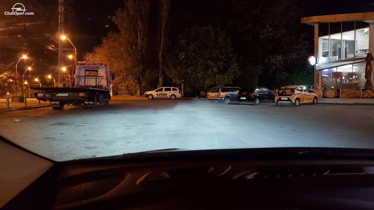

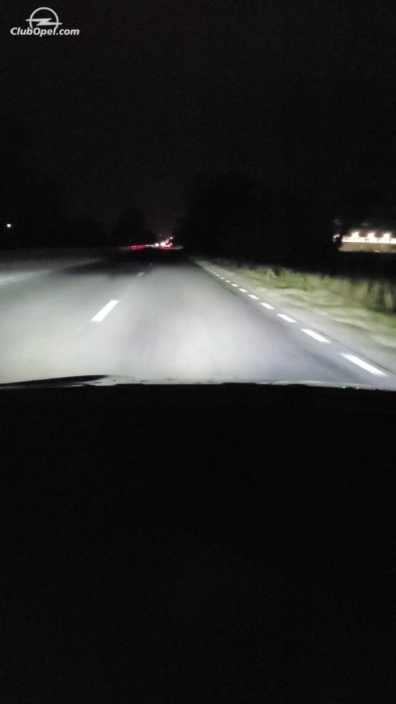

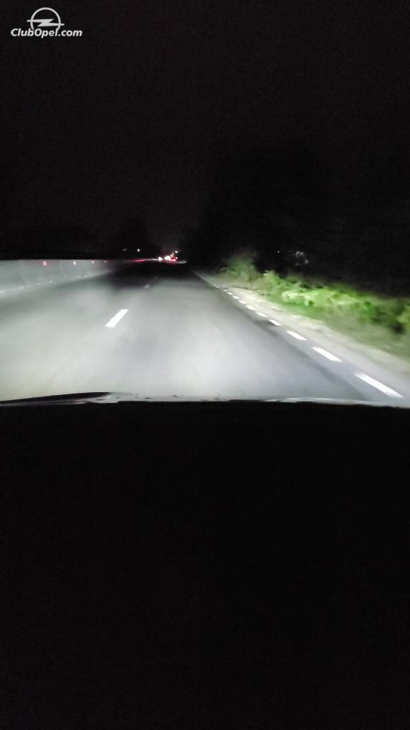

Mi s-a schimbat de curand farul stanga si am impresia ca acesta bate mai jos decat ar trebui.
Atasez niste poze:
Pentru cei care au intellilux se vede la fel la ei? Pot sa ataseze o poza cu faza scurta?

Ai verificat la un perete , sa vezi daca ambele se ridica in acelasi timp si la acelasi nivel ?
  • fritzanu
  • Mesaje scrise: 35
  • Masina: Astra 2016 B16DTH
  • Cont inregistrat: 29 Mai 2010
Verifica la un perete. Regleaza farul din stanga. Clar bate mai jos decat cel din dreapta
  • daveraux
  • Mesaje scrise: 230
  • Masina: Astra
  • Cont inregistrat: 23 Mar 2011
Ambele se ridica in acelasi timp.
  • mikyboy
  • Mesaje scrise: 5,734
ridica-l pe cel din stanga la acelasi nivel cu cel din dreapta. nu l-au reglat dupa schimbare mai mult ca sigur. avand Intelilux oricum isi va regla lumina cand iti vin din fata masini sau ai masini in fata ta.
  • FYRE_WALL
  • Mesaje scrise: 68
  • Masina: Astra 2017
  • Cont inregistrat: 01 Apr 2017
Exista o setare care face ca un far sa fie ceva mai jos ca celalalt, dar nu atat de mult. Probabil la tine este instalat gresit, diferenta este prea mare. Setarea este pentru functia care regleaza automat faza lunga. La intellilux in functie de zona unde conduci, pe dreapta sau pe stanga, sistemul trebuie sa stie zona de condus pentru a ajusta farul care vine spre centrul drumului. Pentru a diminua lumina care ajunge, la masinile din fata.
