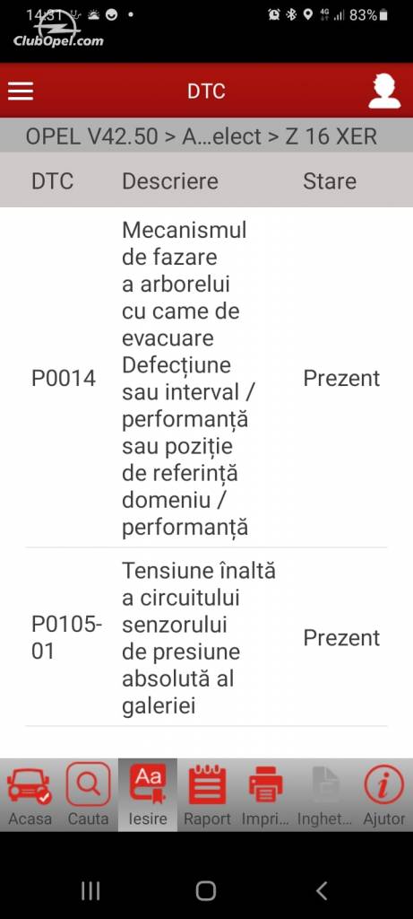

Buna ziua!
Stie cineva despre ce este vorba?
In discutiile anterioare am vazut ceva dar legat de masini diesel.
MODEL: Astra 2008
MOTOR: Z16XER
CODURI EROARE: p0014 si p0105-01

Aparent:
Senzor ax came evacuare sau contact pe traseul catre ECU (mufa, fire, mufa ECU, ECU), sau nesincronizare a acestuia (din variator sau din distributie).
Senzor presiune galerie admisie sau contact pe traseul catre ECU (mufa, fire, mufa ECU, ECU).
