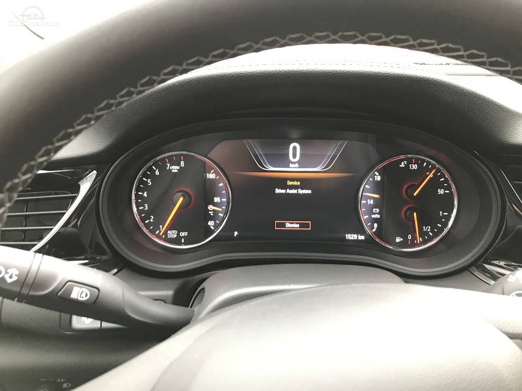

salut. am incercat sa sun la onstar, cu mesajul pe bordul masinii nu au putut sa gaseasca vreo eroare. mi-au facut teste, dar erau fix cele pe care le pot vedea si eu din interfata online.
de luni, de cand am programat masina la radacini in bucuresti pentru verificare nu am mai luat-o din parcare. aseara am coborat sa dau troienele de pe langa ca sa pot sa ies cu ea azi sa merg la service. iar vreo ora a stat cu motorul pornit (si cu rezervorul aproape plin - mersi catalin pentru sfat ). am oprit motorul cand am terminat treaba si 2 min mai tarziu l-am repornit pt ca voiam sa asez mai bine masina pe locul de parcare. surpriza ! eroarea nu a mai aparut. asa ca am iesit pe vacaresti la o plimbare ca sa ma asigur ca sistemul driver assist functioneaza asa cum e conceput. si functioneaza fara probleme.
zilele astea cat am asteptat programarea in service am cautat informatii pe net si aparent, proprietari de GMC-uri au intampinat aceeasi problema cu acest sistem tot dupa un car wash. mentionez ca duminica am spalat masina si peste noapte spre luni a inceput gerul si ninsoarea. asa cum si baietii aceia au mentionat, solutia de la spalatorie a creat un microfilm peste acel senzor de sub sigla din bara fata, iar apa si gerul au lucrat complementar in cazul meu. toate astea au facut senzorul sa nu poata sa isi faca calibrarea si mi-a aruncat eroare.
la service am fost, dar am plecat rapid, fara sa las masina pe rampa pentru ca desi aveam rezervare online, confirmata telefonic, cu datele masinii date in prealabil, doamna de la receptie a vrut talon sau nr de inmatriculare. le aveam, dar in masina, am numere rosii si nu le stiu pe de rost, nu am talon inca, dar nu vedeam asta a fi o problema si m-am lipsit. m-as fi lipsit oricum dinainte dar am vrut sa imi onorez programarea.
in concluzie...la fel ca si cealalta insignia dinainte pe care am avut-o, gerul omoara senzorii care sunt la vedere atunci mi-a crapat un senzor de parcare dupa un inghet, din pacate tot dupa o spalare. o sa ma invat minte si o sa retin aceasta "limitare" tehnologica.
una peste alta, i love my Insignia

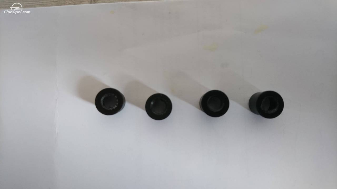

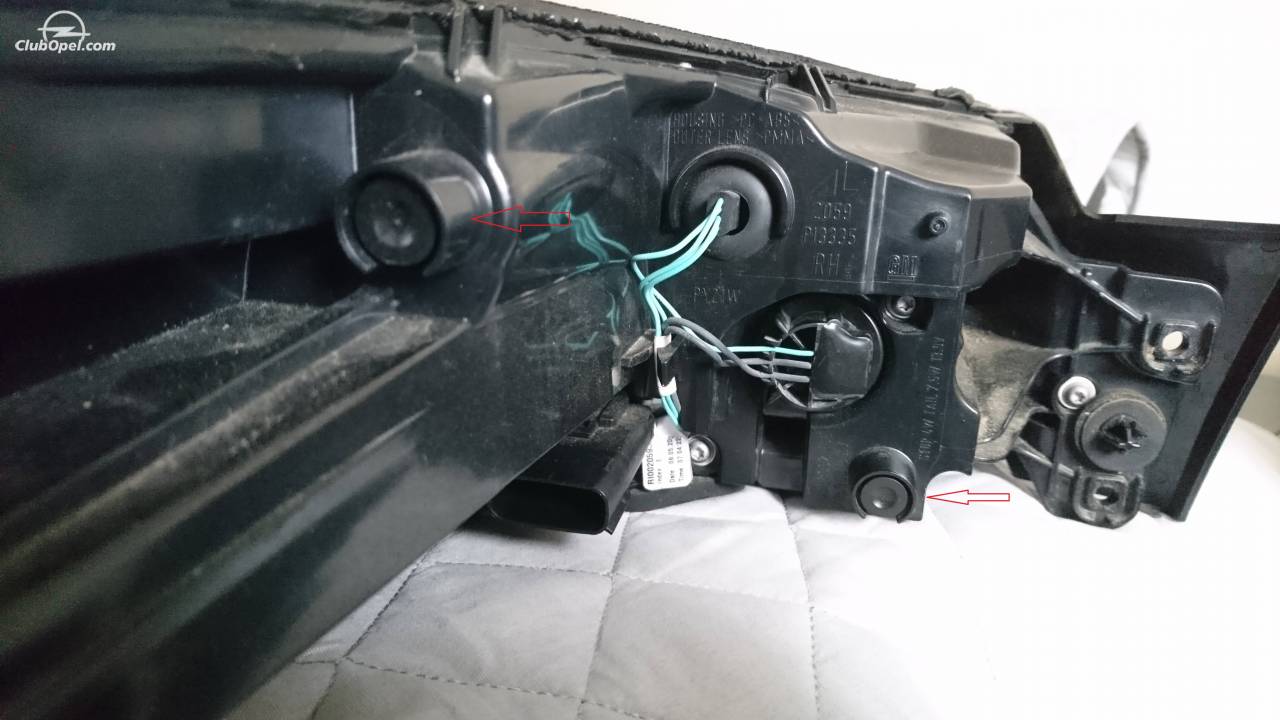

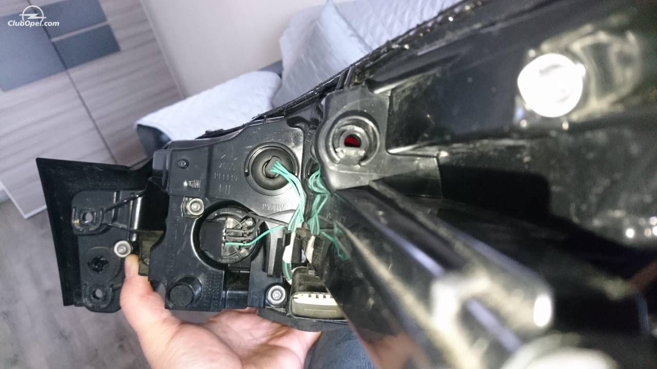

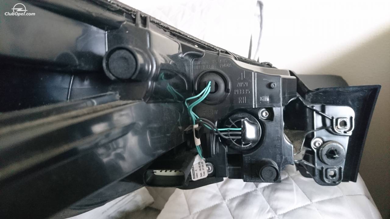

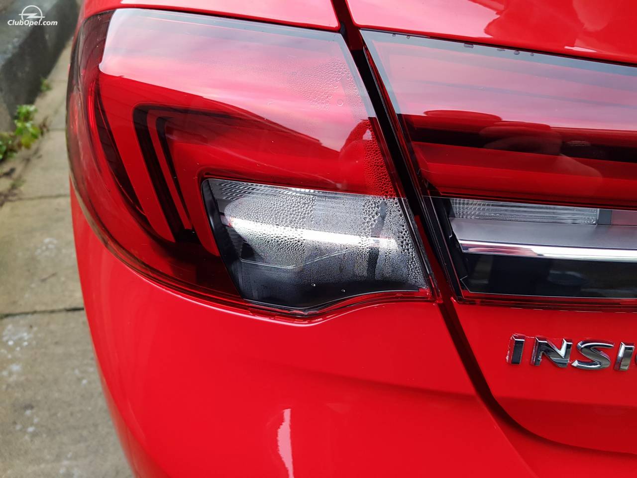

Salut, dupa aproape un an de teste, reactualizez topicul cu o posibila rezolvare la condensul din stopuri.
In primul rand le-am demontat, am eliminat umezeala din interior si am refacut etanseitatea dintre dispersor si corpul propriu-zis al stopului, cu silicon negru.
La demontare am observat ca gaurelele de ventilatie, care previn condensul la variatiile mari de temperatura, sunt astupate cu un fel de doape de cauciuc. Doapele respective nu etanseaza 100%, tocmai pentru a permite un oarecare schimb de aer intre stop si exterior, dar care este insuficient se pare.
Inspirat de niste filmulete vazute pe net, am decis sa gauresc doapele si sa pun peste niste panza de tip gore-tex, care lasa condensul sa iasa dar e etansa de la exterior spre interior. Pana sa incerc solutia cu gauritul doapelor, am mai incercat diferite metode de etansare intre sticla stopului si corpul lui, dar de fiecare data toamna si primavara aparea umezeala.
Panza se gaseste pe diferite siteuri, dedicata industriei auto sau pentru a repara hainele impermeabile.
