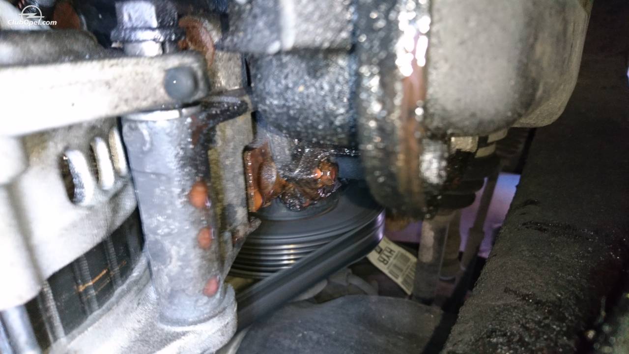

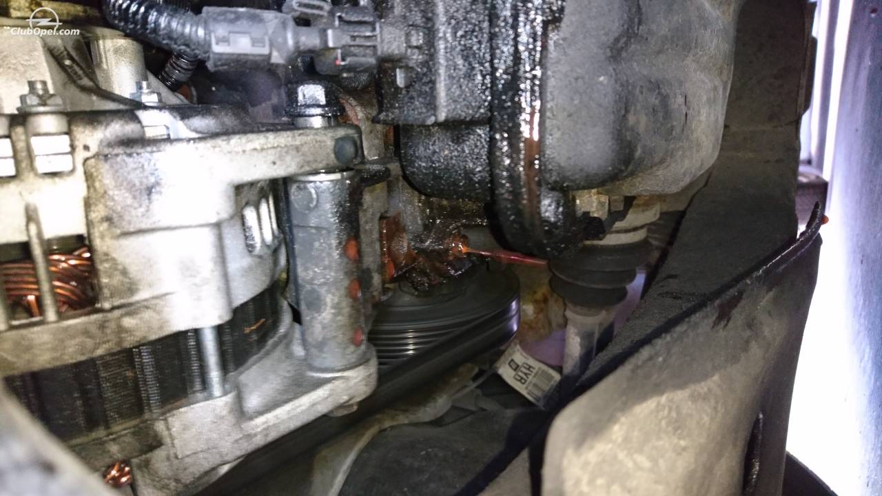

Salutare colegi...nu cu mult timp in urma am cumparat o astra h 1.7..si pana ai fac asigurarea m-am gandit sa o testez sa nu aiba scurgeri...din pacate dupa cateva zile de observatie mi-am dat seama ca daca pornesc motorul imi pierde antigel din motor...nu mult...daca nu are motorul pornit atunci nu pierde. Dupa ceva investigatii pe sub masina am realizat ca pierde pe langa pompa de apa...e posibil asa ceva?

Nu iti trebuie un tutorial pt asta. Dai antigelul jos, scoti cureaua de accesorii, fulia de pe pompa ( e prinsa in 3 suruburi) apoi desfaci suruburile de la pompa: 5 bucati. Sigur o sa fie lipita bine: fortezi usor in corpul pompei sa se desfaca. Musai sa ai garnitura noua ( in mod normal ti-o livreaza cu pompa odata). Trebuie curatata foarte bine zona in care vine garnitura. La montare, faci operatiunile in sens invers.
Sa nu gresesti cum se pune cureaua, faci poze inainte. Ca sa ai loc, mai mult, poti demonta si filtrul de aer.
Succes !
Succes !
