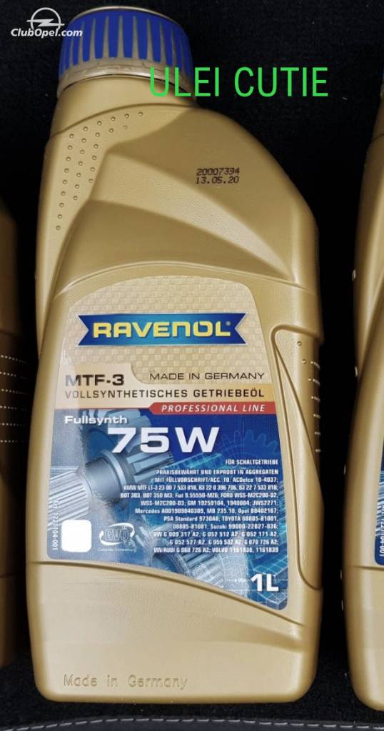

Uleiul pentru cutie a fost Ravenol MTF-3 SAE 75 W (COD nr.1221104) ? Am facut comanda pentru ulei motor ( Ravenol DXG USVO 5w30 dexos 1 gen 2 /cod 1111124- 170 lei bidon 5 l-epiesa.ro), dureaza 2 saptamani pana il primesc, si ma gandeam sa-l schimb si pe cel din cutie ( vazand ca tu esti f. multumit de el).

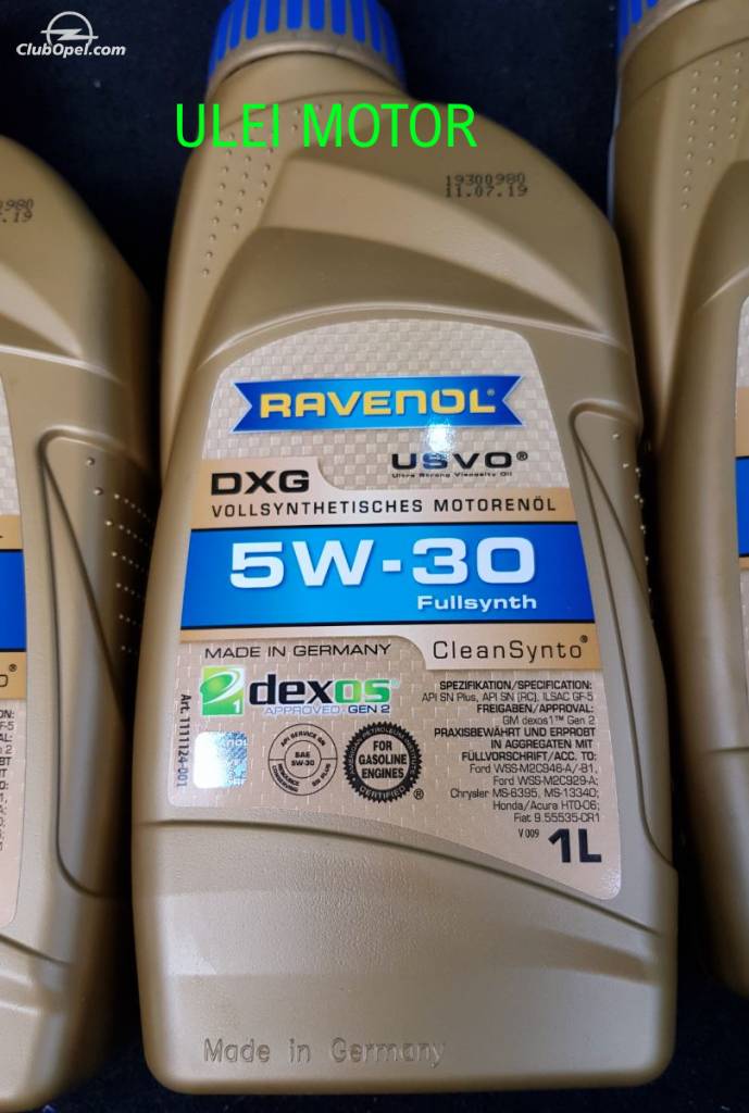

Salut ,
Sunt foarte multumit de RAVENOL. Recomand schimbul si la cutie.
Am atasat poze cu ambele uleiuri (cutie si motor).
