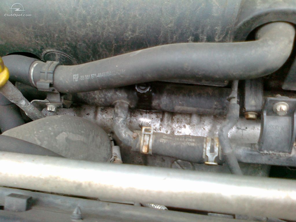

Salutare la toata lumea. Am un Vectra C 2.0 TDI si de ceva timp a inceput sa pierd antigel. Treaba sta in felul urmator: Completez cu antigel pana la semnul indicat in vas. Apoi merg cu ea cam vreo 3-4 zile iar dupa trebuie sa completez din nou. In interirul masinii nu este antigel(undeva in dreapta jos daca nu ma insel), am verificat nivelul uleiului si nu este crescut. Am verificat sa vad daca este ulei amestecat cu antigel in vasul de expansiune si nimic. Apoi am aplicat alta tactica. Dimineata timp de cateva zile inainte sa pornesc motorul am controlat nivelul si furtunele care ajuta la racire. Am gasit in prima zi o pata de antigel pe cutia de viteze, am sters locul respectiv si la cateva ore am controlat din nou. Nu exista nici o scurgere. A doua zi pana sa pornesc motorul am verificat acelasi loc vizat ca si dimineata precedenta, si aceiasi pata de antigel. Am luat o lanterna si m-am uitat mai atent la locul respectiv, si am observat pe unde se prellinge. Exista un furtun cu un cot la 90° ,undeva in dreapta motorului care se prinde in doua suruburi torx pe blocul motor. Iar pe acolo am scapari de antigel, are idee cineva cum se numeste acel furtun, sau daca este nevoie decat sa schimb garnitura? Normal daca exista!

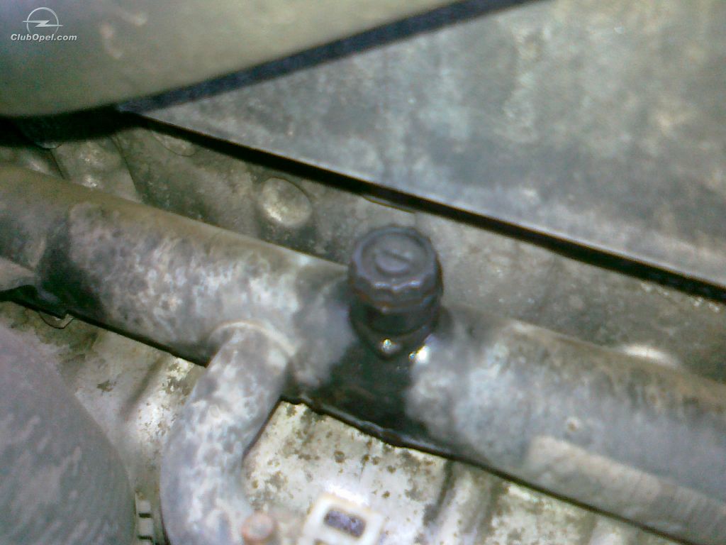

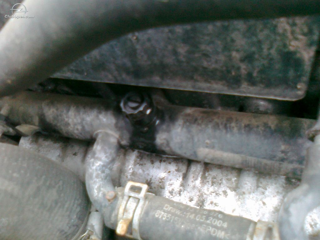

  • lucianm76
  • Mesaje scrise: 0
  • Masina: Vectra 2006 Z19DT
  • Cont inregistrat: 11 Jun 2007
Am aceiasi problema care a inceput sa se acutizeze. Pierd cate putin
Astazi ridicand capota se vede clar pe unde curge. Busonul de aerisire din fata capacului.
Am inteles ca nu se poate schimba busonul..ci tot furtunul.

Salut all!.Am cautat prin toate postarile si nu am gasit nimik concret.In concluzie problema mea consta in pierderea rapida de antigel.I-mi dau doar cu parerea se manifesta prin aburi din abundenta sub capota in partea dreapta,in lumina farului drept mai precis se poate vedea.Am deschis capota si normal aburii dispar,am stropi de antigel dedesubtul farului drept,in spatele radiatorului surubul de prindere al vasului de expansiune pentru directia asistata este plin de antigel,stropi pe furtunul de imbinare al filtrului de aer si ceva umezeala la motor in spatele jojei de ulei de jur imprejur.De mentionat ca pierd antigel cind turez motorulsi pierd 1.5 l in aproximativ 40 de minute.Nu sint sigur 100% dar acolo cred ca se afla pompa de apa.Este corecta diagnoza mea? Va rog frumos astept un raspuns concret.Multumesc anticipat pentru ajutor.Motor 2.0 tdi.

lucianm76 a scris:Am aceiasi problema care a inceput sa se acutizeze. Pierd cate putin
Salut!
Am si eu aceeasi problema. Imi poti spune te rog cum ai rezolvat-o?
Multumesc!
