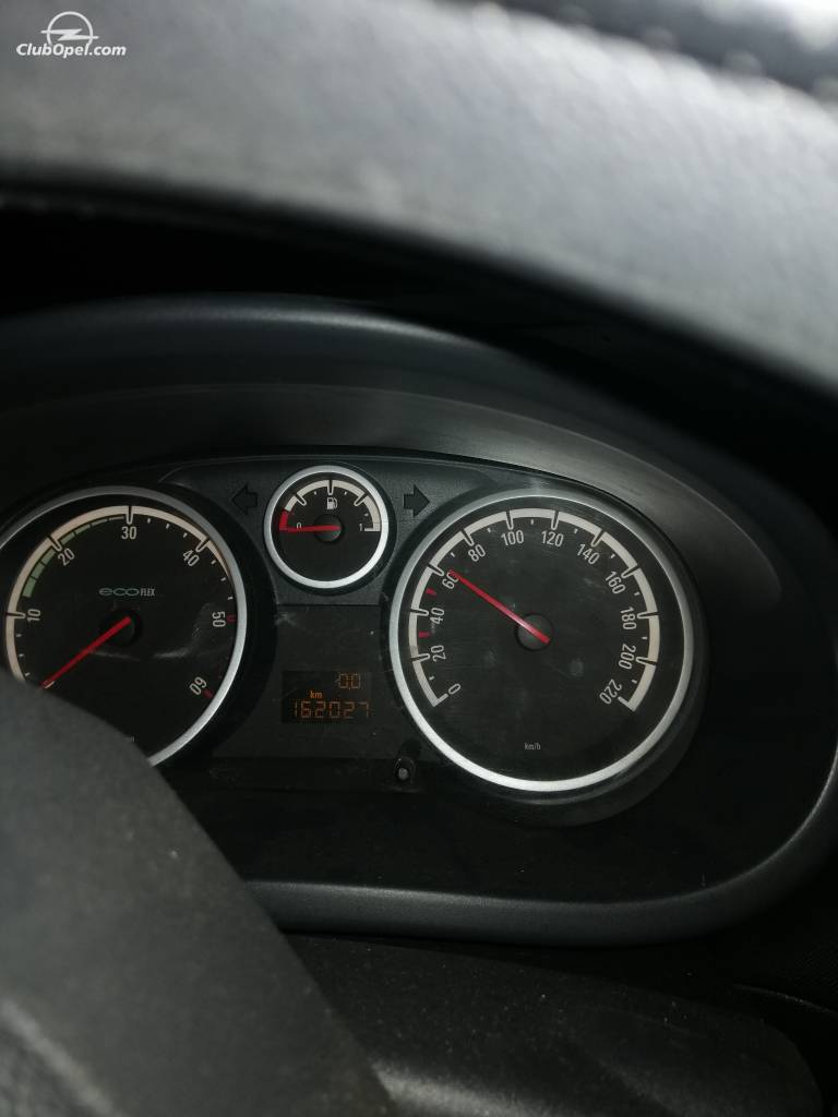

Salutare posesori de Opel corsa. Dețin un Opel corsa d 1,3 diesel din 2009. Azi am plecat de acasã, totul mergea ok, la un moment dat am observat cã mã deplasam prin București cu 140km/h,am oprit pe dreapta, am oprit motorul, iar acul de la chilometraj sa oprit la 80km/h. Am pornit motorul am plecat de pe loc și acul de la chilometraj funcționa normal, dar plecând de la 80km în sus, nu a mai revenit la 0. Mã poate ajuta cineva? Va mulțumesc anticipat și va urez drumuri bune.

Salut! Problemã e cã dacã te pricepi putin la electronica poti rezolva tu problema , doar ca trebuie da dai ceasurile jos si sa ajungi la circuitele din spate si trebuie date semne ca se dau acele jos. Si umblat cu grija.

Ai lipituri reci la ceasuri , la usi de obicei se întrerup firele, pana iti faci curaj sa umbli la usi blocheazale cu cheia , din sistemul pentru copii adicã sa nu sa se deschida usa. E simplu .
