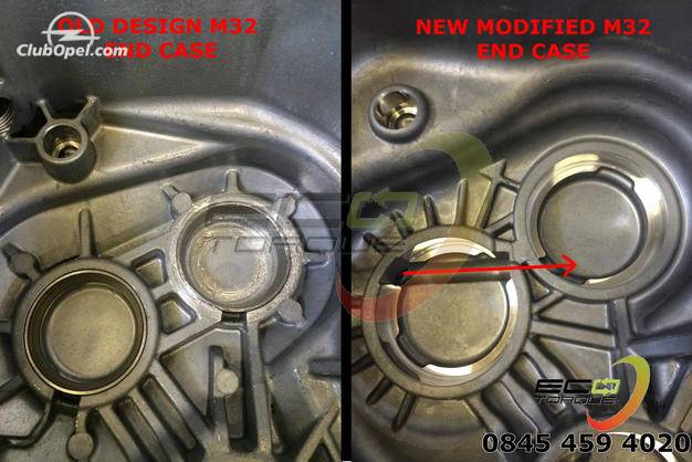

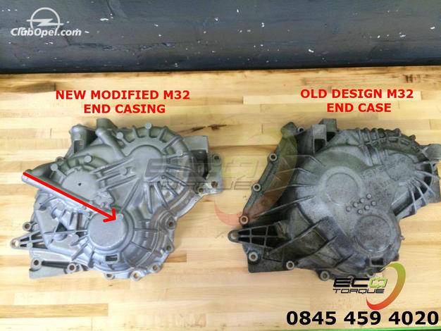

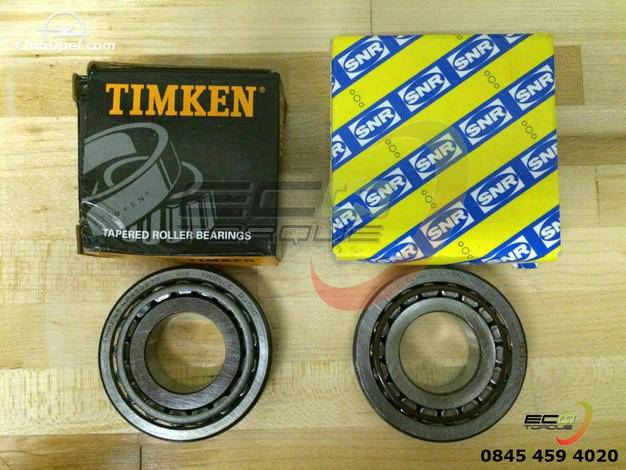

Existã kituri pe ebay de ”upgrade” la cutia veche, mai exact acel capac și rulmenții mai mari. Oare totul se potrivește perfect? Unii vând și niște șaibe de distanțare... deci o posibil sã fie nevoie de niște mãsurãtori pe acolo...
Cred cã acest upgrade ar fi o soluție fainã. A fãcut cineva asta?
  • Mesaje scrise: 7,313
ney a scris:Deci nu poti schimba numai capacul
E total alta cutie dar cred ca se potriveste integral
Din poze, pare cã doar capacul e cel reproiectat/îmbunãtãțit, a.î. sã primeascã rulmenți mai mari, a cãror ungere a fost și ea îmbunãtãțitã. Are și logicã, fiind soluția cea mai rapidã și eficientã de recuperare a cutiei de viteze cu minimum de efort și cheltuialã, la maximum de eficiențã.
