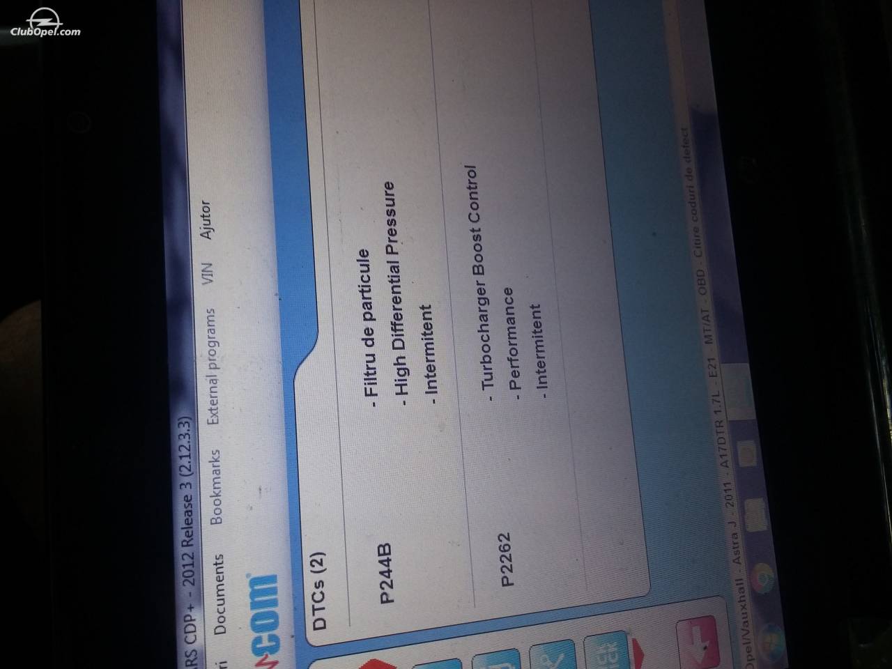

Va expun urmatoarea problema;
cu o zi in urma a aparut mesajul "Egine power is reduced" fara niciun martor de bord aprins
ziua urmatoare a cedat, pornese da nu tine nici macar relanti
Am pus tester si asta arata:
Sa fie DPF?
MODEL: Opel Astra J 2011
MOTOR: 1.7 CDTI
CODURI EROARE: P244B, P2262

aproape sigur... ori senzorul defect ori infundat bine de tot DPF-ul

Crezi ca se mai poate curata? Sau trebuie anulat?
  • big_electro61
  • Mesaje scrise: 4,492
  • Masina: Astra 2008 Z13DTH
Trebuie eliminate cauzele care infunda filtrul de particole si apoi declansata procedura de regenerare,din tester...! Vezi ca ai probleme pe controlul turbocompresorului...!

cred ca este senzorul de presiune diferentiala,sau mai degraba conexiunile sale,pentru ca eroarea este intermitenta.Daca ar fi fost filtrul aceasta ar fi fost permanenta.In caz ca eroarea se strge si puteti porni masina ,preferabil ar fi regenerare dinamica(in mers).Insa daca masina nu intra in regim de regenerare,atunci se face regenerarea fortata,cu ajutorul testerului.Ulterior va ocupati si de turbina.
