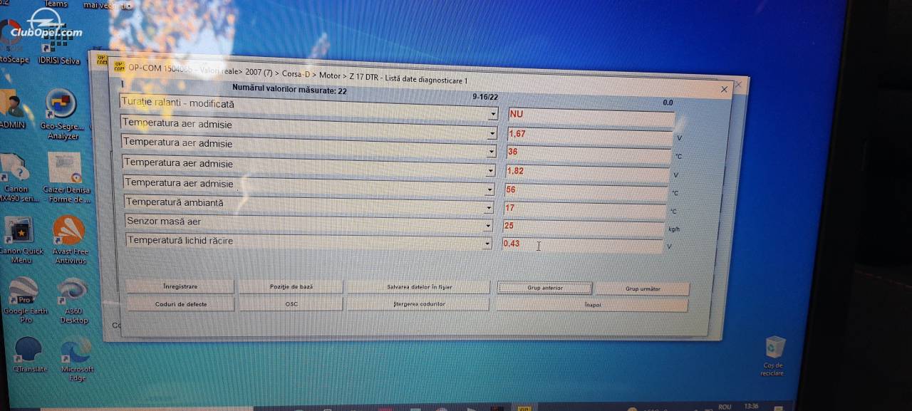

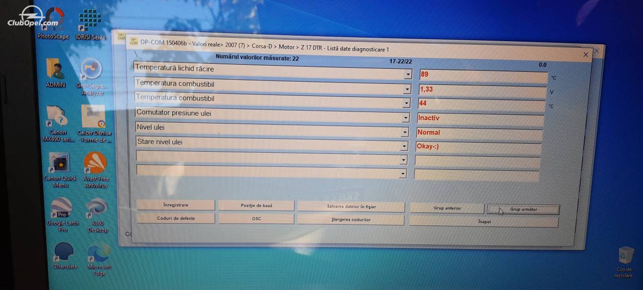

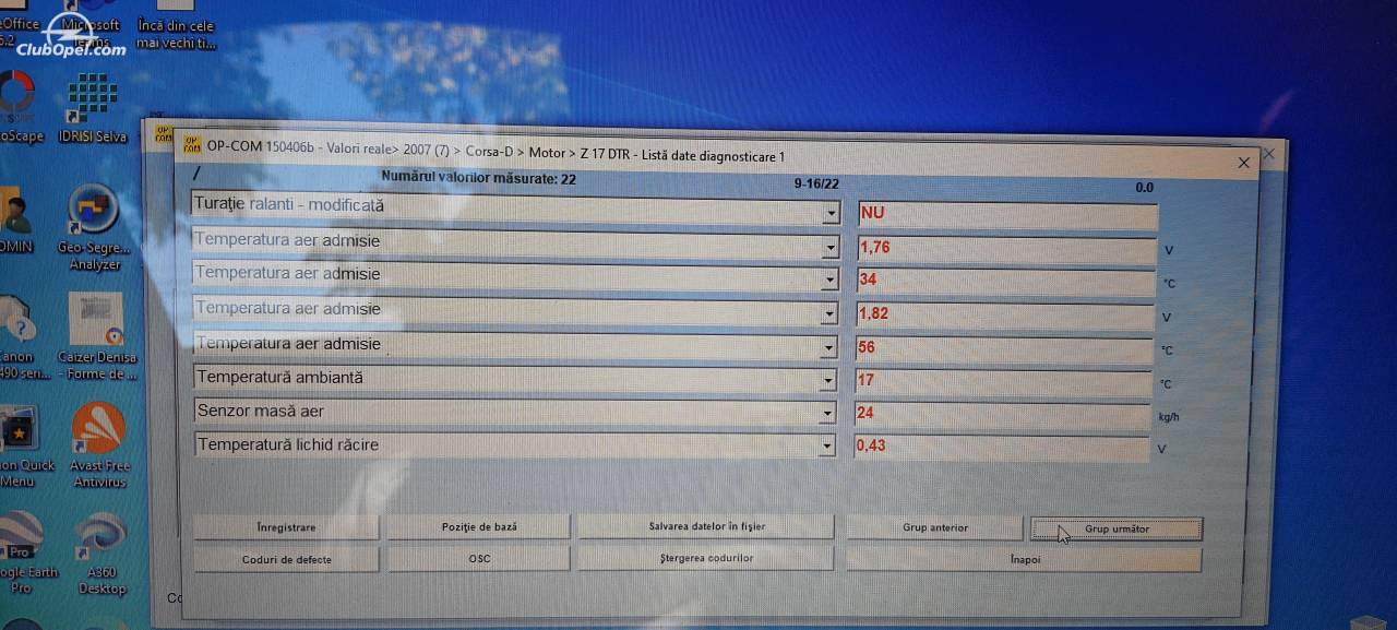

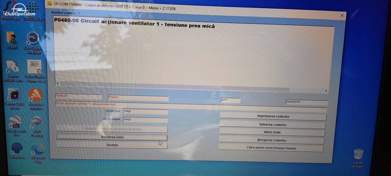

Va salut !Vin și eu cu o problemã ne mai întâlnitã pânã acuma la opelul soției ,mai exact un Opel Corsa D 1.7 DTR 125 cp.Problema este un cod de eroare p0480 pe electroventilator treapta 1 tensiune slabã.Am verificat relee ,sigurante ,am schimbat senzor temperatura admisie ,senzor temperatura apã.Masina este în limp mode din cauza acestei erori și ma limiteazã în jurul a 3800 rpm ,dacã în timpul mersului șterg eroarea cu Opcom-ul dispare martorul cu cheitã și masina se tureaza normal,dar eroarea revine dupã câteva secunde și din nou ma limiteazã. Atașez poze cu valorile reale .Mai menționez faptul ca dacã accesez sa vad temperatura apei în bord, în momentul opririi motorului imi indica -40 de grade. Aștept și pãrerile voastre deoarece nu mai știu de unde sa ma apuc sa ii dau de cap.Am mers la vreo 7 electricieni și am bãgat în jur de 2000 de Ron pânã acum doar pe ridicat din umeri. STIMÃ!

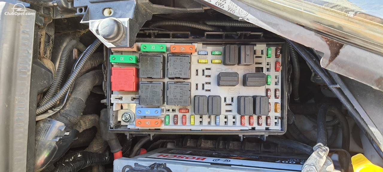

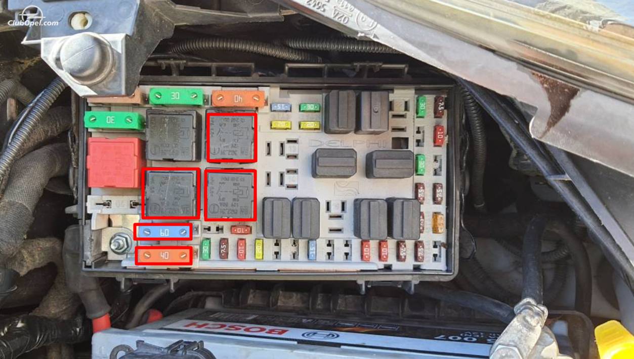

Pune te rog o poza cu tabloul de sigurante.

O poza cu tabloul de linga baterie, daca se poate.

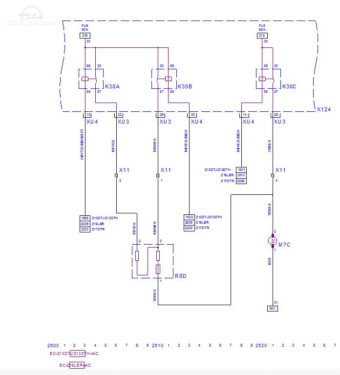

pare in regula , am insemnat mai jos releele si sigurantele care intervin in racire. Macar ca pozitionare, este in regula.
Uite si schema
Fiecare dintre aceste relee este comandat cu minus de catre ECU, ar trebui sa verifici cablajul dintre ecu si tabloul de sigurante.
Dupa parerea mea daca era defect altceva decit sigurante/relee/cablaj atunci ar fi dat pe tester alta eroare (daca era vreun sezor defect dadea eroare pe senzorul ala, asta spun in legatura cu faptul ca zici ca in bord apare -40grade).
Incearca sa gasesti pe cineva cu rabdare si sa-i arati schema, daca nu cumva si ceilalti electricieni au consultat-o

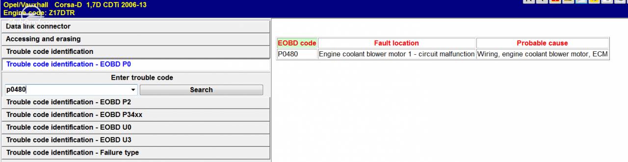

Uite si ce spune Autodata, in coloana din dreapta tabelului ai cauzele posibile ale erorii
