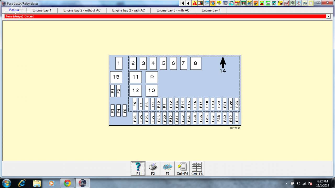

iulian1971 a scris:Salut.
Verifica siguranta F29 din panoul de sub bord.
Este a VI-a de la stanga la dreapta, randul de jos.
..aceeasi problema o am si eu cu soguranta f29 mi se arde incontinu.o schimb si merg toate dupa un moment se arde din nou!va rog daca a mai fost cineva cu aceasta problema.specific ca am schimbat 5 sigurante wi pe toate le arde....multumesc anticipat!

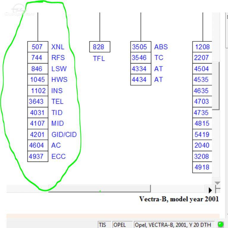

Salut
La Vectra b 2001 pe siguranța 29 apar mai multe circuite
xenoane
mers inapoi
buton lumini
avarii
bord
telefon
tid
compresor
Trebuie sa determini care este circuitul cu probleme dintre cele enumerate mai sus
Ar trebui vazut daca nu cumva pe spatele tabloului sint mai multe fire care pleaca din siguranta si poate le poti separa asa.
Sau ai facut vreo lucrare de curind la mașinã, poate ai inlocuit becuri sau altceva.
cind anume se arde siguanta, ce este actionat sau ce actionezi?

Mi a schimbat un meseriaș ,becurile din bord cu unele led,am mers cam 1 luna nu am avut nicio problema...iar de 2 zile a aparut chestia asta.am dat bordu jos,si am inlocuit becurile led cu cele simple si tot o arde ....se ard in momentu cand pun contactu sau porneste plec si dupa un timp se duc ....o sa incerc sa vad daca se arde in momentu cand bag mansalier...multumeec frumos.
