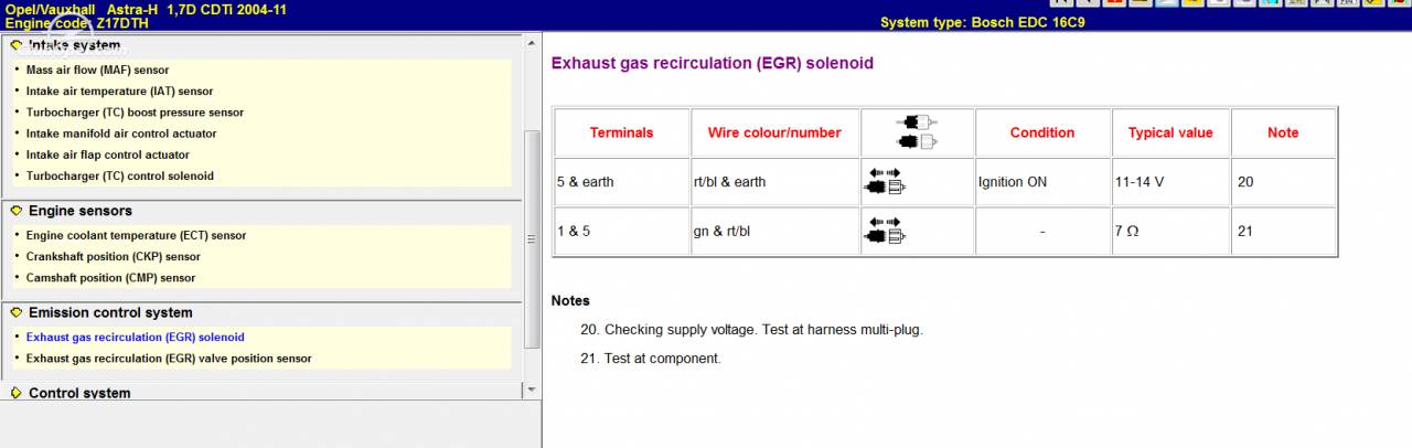

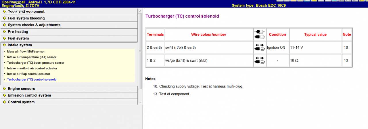

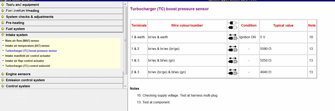

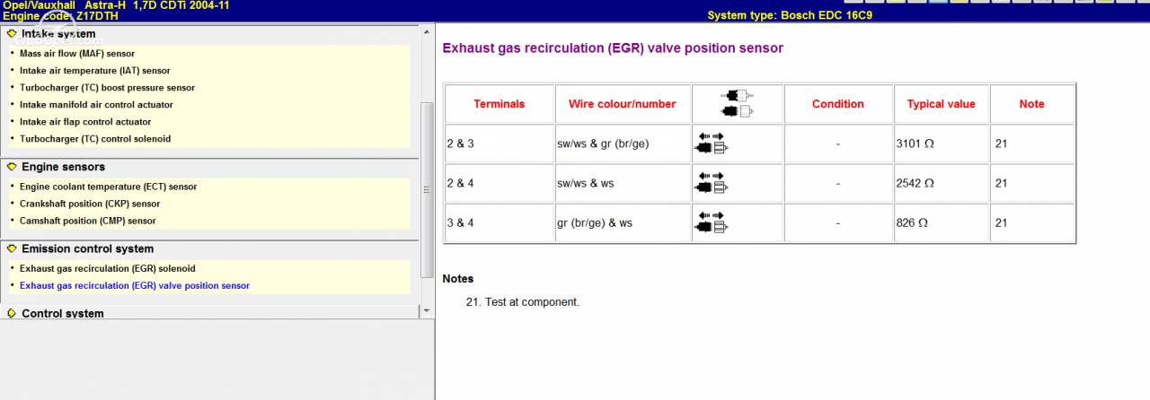

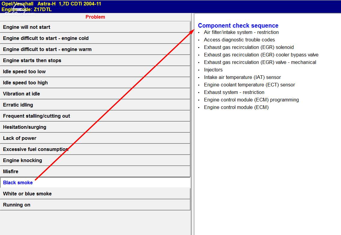

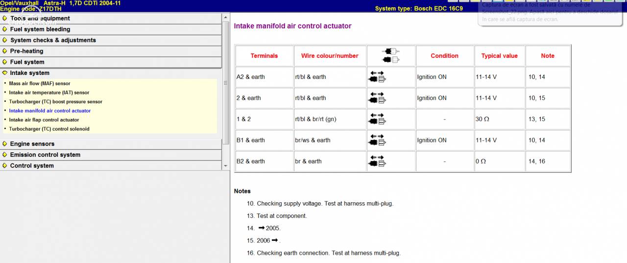

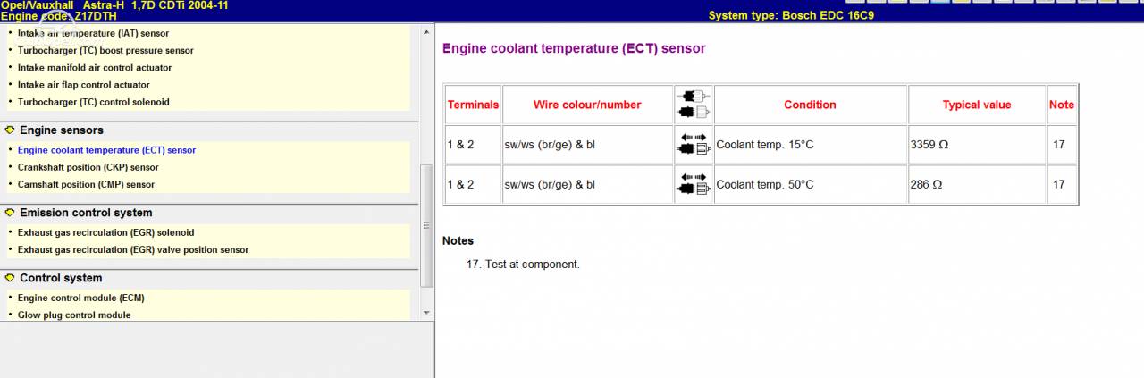

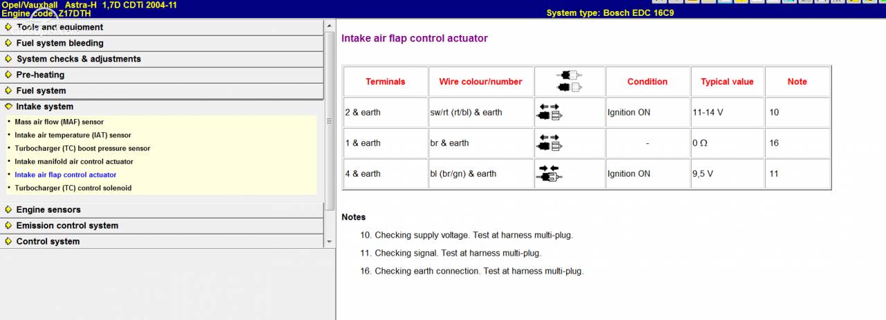

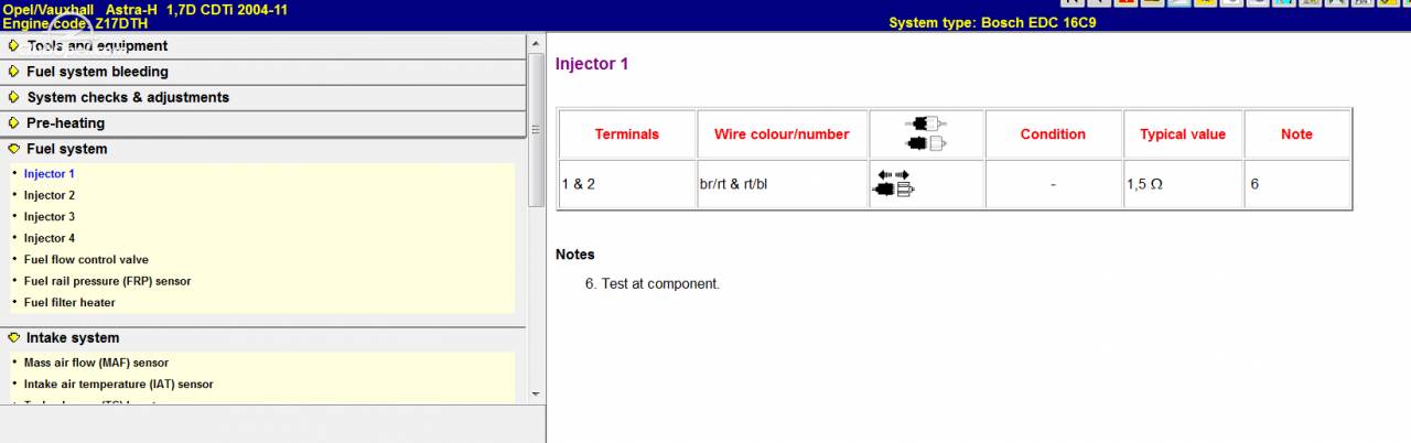

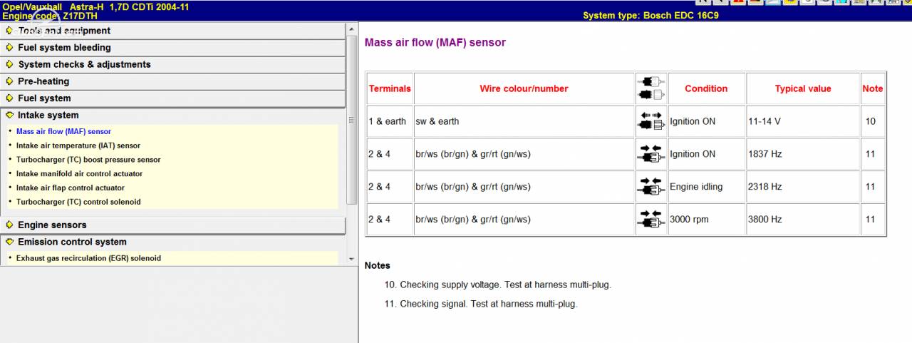

Sint in autodata niste valori pe care le pori masura cu ohmetrul (valori la rece, masurate pe senzori, daca vrei) dar sint pentru z17dth si nu stiu daca e motorul la fel (poate sint senzori diferiti), nu ma pricep la mecanica.
Spuneti daca vreti valorile alea si le postez, sa aveti pe ce discuta.
vedeti mai jos un exemplu
  • dexo
  • Mesaje scrise: 73
  • Masina: Astra
  • Cont inregistrat: 03 Apr 2011
Trimite te rog si vad eu
  • gabimilo1
  • Mesaje scrise: 2,268
  • Masina: Zafira 2002 y20dth
uite
si injectoarele (pun doar de la 1 caci celelalte au aceeasi valoare)
si de la senzorul de temperatura
