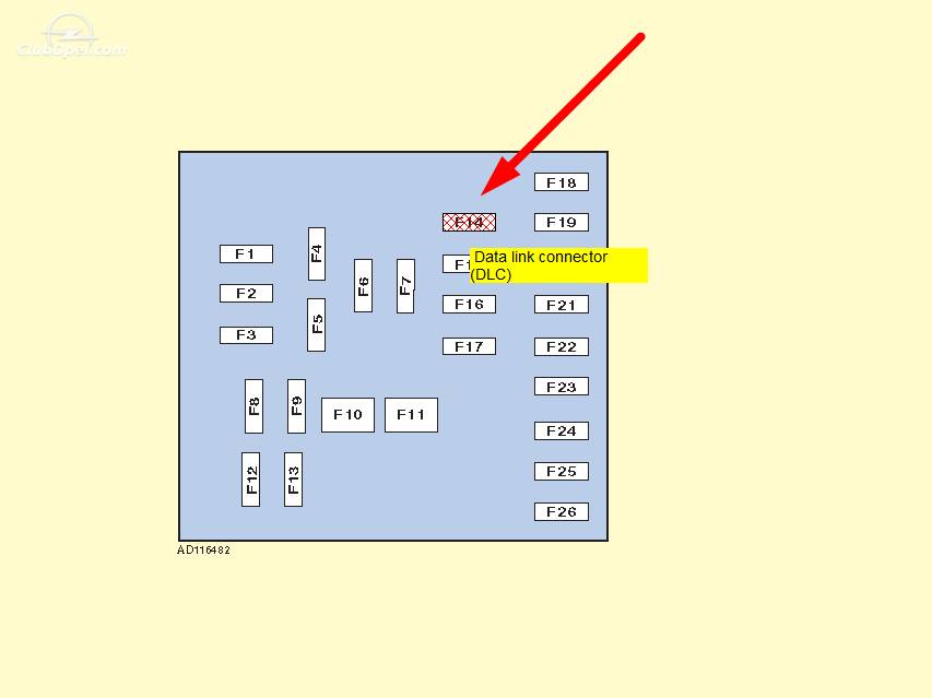

Bunã ziua. Știe cineva care este siguranțã de la mufã OBD la Opel Insignia Sport Tourer? An fabricație 2009 cod motor A20DTH 2.0 CDTI.
MODEL: Insignia sport tourer
MOTOR: 2.0 160 cp A20DTH
  • gabimilo1
  • Mesaje scrise: 2,268
  • Masina: Zafira 2002 y20dth
Salut
vezi asta de mai jos, daca ai modelul asta de tablou in habitaclu
Eventual pune o poza cu tabloul tau (sau tablourile) din habitaclu.
