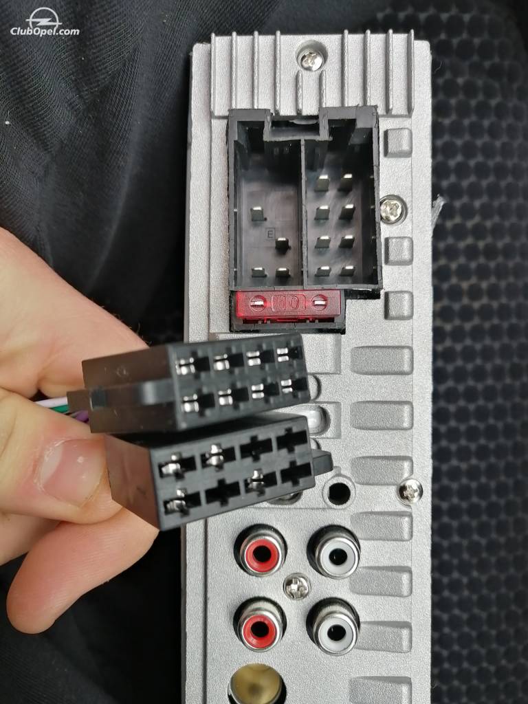

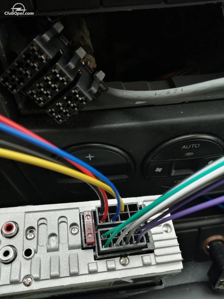

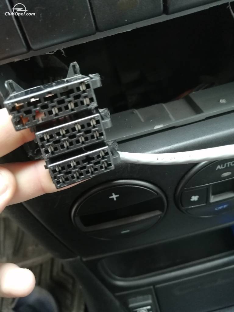

Salut, vin cu o problema. Am achizitionat un mp3 player nou. Si nu îl pot conecta cu mufa de la masinã. O sa las poze sa vedeti despre ce e vorba. Mufã masinii este compusa din 3 pãrti si nu îmi întra în mp3 player. Ma puteti ajuta cu o solutie? Sunt începãtor si nu stiu ce ar mai trebui sa cumpãr

Posibile solutii:
- Papuci pe firele mufelor de la MP3 si infipti in mufa masinii; (nu recomand)
- O pereche de mufe mamã ISO, montate pe firele mufelor tata ale MP3;
- Un conector/adaptor mufe ISO mama - tata;
- Un cutter / cutit / briceag / alt obiect taietor - desprinzi mufa care este in plus de celelalte doua si conectezi la MP3;
Astea mi-au venit asa, in primele 5 secunde.
