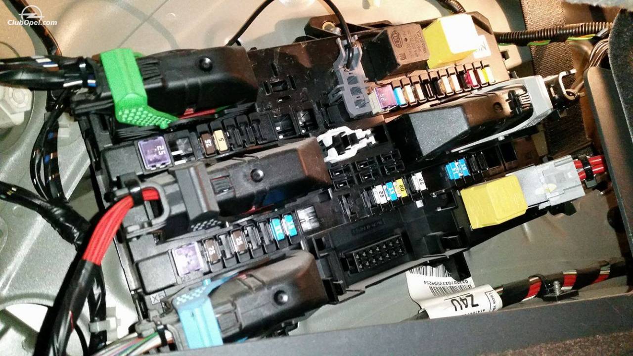

Salutare . Da se poate .
In primu rand daca o vrei precum cea originala ai nevoie de oglinda in sine ,o siguranta de 5 A , suportul pt senzorul de ploaie si carcasa ce acopera senzorul si implicit mufa cu cele 2 FIRE ce duc la oglinda.
Ai nevoie de suportul pt senzorul de ploaie pt ca altfel nu sta cochilia aceea care mascheaza firele .
Se poate monta si fara a mai lipi suportul pt senzorul de ploaie si fara acea cochilie ce mascheaza firele decat ca nu este asa aspectuos.
La astra h ea functioneaza asa .
Firul maro este dus la masa , unde vrea fiecare iar firul negru trebuie dus in rec ( panoul cu sigurante din portbagaj ) in mufa care are siguranta de pe ea de culoare GRI.
Eu am climatronic si siguranta nr 17 este cea pt climatronic , senzor ploie, oglinda si presiunea in pneuri.
in momentul cand este pus contactul oglinda se aimenteaza si cand sesizeaza lumina venind din spate se inchide.
INAINTE de a procura piesele necesare verificati daca REC ul este capabil sa suporte oglinda electrocromata ,cu op-com sau ce are fiecare .Conectare pe rec -program variant- introduceti codul de securitate al masinii si va trebuii sa apara daca suporta sau nu oglinda.
RECul meu nu suporta chiar daca este versiunea mare .
Pt ca oglinda sa se deschida in momentul in care dai inapoi pe timp de seara si ai o masina in spate la cativa zeci de metri recul ar trebuii sa intrerupa plusul de la oglinda in clipa in care ai introdus masina in marsarrier ca sa vezi bine in spate .
Asadar voi realiza un montaj cu un releu care in momentul in care voi introduce masina in marsarrier sa imi intrerupa curentul ce vine la oglinda si invers.
Dai inapoi => oglinga nu se va mai alimenta =>se va deschide =>ai vizibilitate ca si cu o oglinda normala.
Releul va fi alimentat de pe firul de plus care are tensiune numai cu contactul pus ce vine din rec ( mufa cu siguranta gri ,cum este privit recul mufa din dreapta, oricare din firele negre ).
Tensiunea ce va comanda releu sa opreasca alimentarea oglinzii o voi lua de la becul de mers inapoi stanga .
VOI pune si niste poze zilele ce urmeaza.

Nu e adevarat
.Ai nevoie de un plus de dupa contact pt oglinda ca sa se inchida si ca sa se deschida cand dai inapoi (
ai pe cineva in spate , seara ) ai nevoie de un releu care in momentul in care bagi in marsarrier va primi curent de la becurile de mers inapoi si va opri curentul ce duce catre oglinda si ea se va deschide.
RECUL asta facea , in momentul cand dai inapoi oprea curentul ce venea catre oglinda ca sa se deschida si invers.

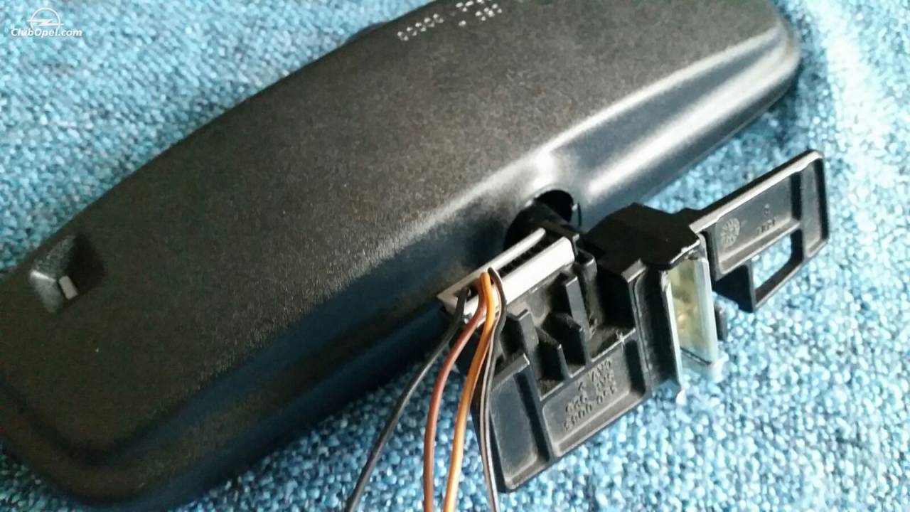

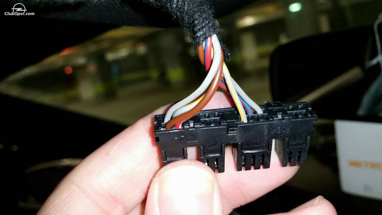

Am decis sa fac un upgrade oglinzii retrovizoare interiorare.
Asadar am achizitionat o oglinda originala GM heliomata.
Ca montaj as vrea sa merg pe varianta "originala" ce include si REC-ul.
Am o nedumerire in ceea ce priveste cablurile deja trase in mufa de la plafoniera, si anume nu reusesc sa gasesc un o schema cu ce reprezinta fiecare.
Din ce am citi in posturile anterioare siguranta pentru oglinda este in REC, pozitia 17 (climatronic , senzor ploie, oglinda si presiunea in pneuri)
Cum pe masina nu am niciunul din senzorii mentionati, dar siguranta este prezenta, ma gandesc ca este posibil ca firele sa fie trase deja.
Imi poate spune cineva, discutand pe Mufa din plafon, ce anume reprezinta fiecare fir ?
Sau poate are cineva un pin-out...
Merci.

rider1 a scris:trebuie sa merg cu firul prin masina pana la REC ? Este singura variantã ?
merge sa fac altfel legaturile?
Alternativ, poti sa o alimentezi de la plafoniera, de la firul cu plus permanent de ce vine acolo.
Vei pierde functia de "iluminare" a oglinzii la mersul inapoi pe timp de noapte, dar cred ca poti sa traiesti cu asta.
