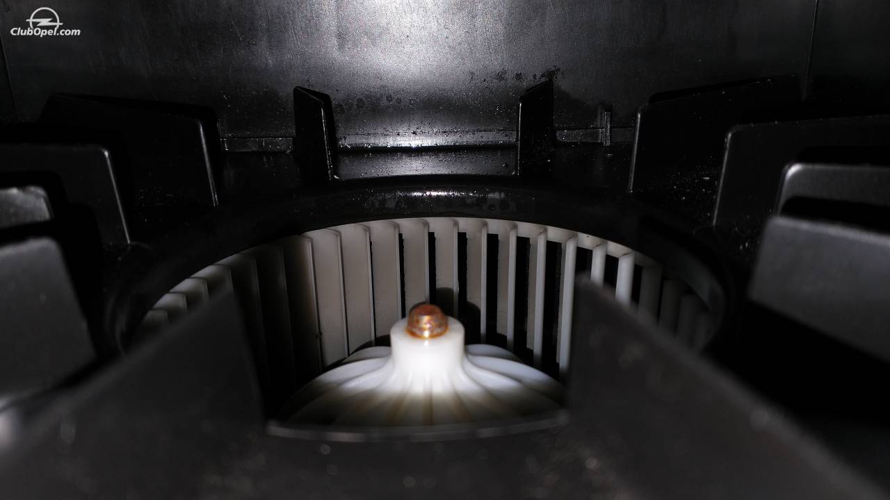

Ce pãrere aveti despre umezeala din zona aerotermei descoperitã la schimbarea filtrului de polen ?
Mentionez cã masina sta doar in garaj ,nu a vãzut apa(ploaie sau spãlãtorie de cel putin 2 luni),si cu toate astea...

Un garaj care nu este ventilat, este mai dusmanos decat statul in ploaie.
Ploaia vine si pleaca, vine aer proaspat care usuca ... garajul cu umiditate mare, impregneaza cu umezeala (statuta si plina de "vietati") chiar si cele mai ascunse locuri.
Oare ce este cu acel ax, este oxid (rugina) pe el?
On topic:
Pare cam ciudatica distribuirea acelei umezeli, doar in zona in care ar fi putut fi centrifugata de pe paleti. Sa fie vreun spray lubrifiant, aplicat cu mai mult timp in urma?

Esti sigur ca e apa!?

Acolo poate ajunge apa daca ploua afara din cauza unei pozitionari proaste a ansamblului stergatoarelor fata
Se remediaza usor

Garajul este din scândurã cu multiple locuri de ventilatie,deci exclusã varianta cu umiditatea.

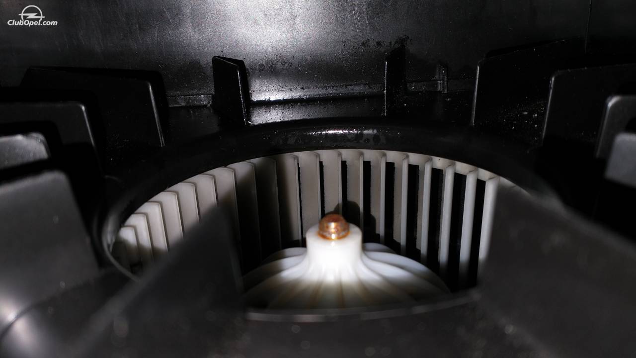

Poza este fãcutã prin fanta de la filtru de polen care e destul de îngustã nu am reusit sã sa bag o mana sa vad exact ce este,din poza nu stiu cât se vede.
E adevãrat cã în perioada de garantie am fost cu ea la o reprezentanta pentru zgomot,usor fluierat din zona aerotermei unde sa încercat rezolvarea problemei cu lubrifiant, fara rezultat
Am mers la alta reprezentanta din alt oras unde în fine sa decis înlocuirea aerotermei.In consecinta dupã o prealabilã comanda a piesei am fost chemat pentru înlocuire..E adevãrat nu am stat langa mecanici sa vad cu ochii mei ce sa fãcut la masina dar problema a fost rezolvatã .
Pe acel ax este clar rugina,in schimb pe filtru nu erau urme de umezeala deci e posibil sa fie ceva lubrifiant aplicat la a doua reprezentanta.

Ala e lubrifiantul atunci
Ai scapat

Dupã 10 ani e tot acolo lubrifiantul dar partea aceea metalica a ruginit?
