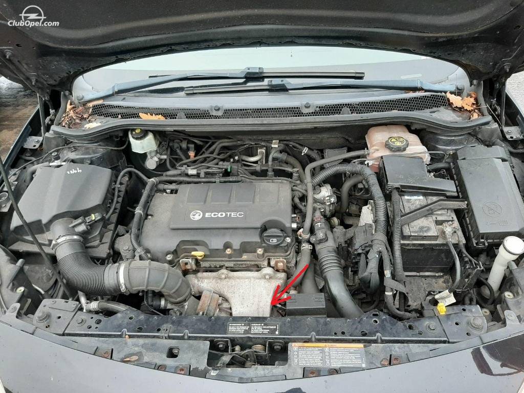

Salutare
Ca sa nu fac 2 postari, scriu despre problemele cu care ma confrunt recent si o sa va rog daca aveti un sfat sa ma ajutati.
1. de cateva luni bune, deci anotimp cald - rece (acum), in primele 10 -15 min se intampla (aleator , 60% sa zic) sa simt miros in habitaclu de antigel ars.
Si sa vad si pe la capota motor un valatuc de abur.
Bun, picura pe undeva o sa ziceti si se evapora => miros si acel abur(fum)
Darrrrr eu nu am completat (nu a fost nevoie) cu antigel niciodata- deci nu am consum de anitgel
Ce poate sa fie? Clar mirosul este de antigel evaporat, si intr-o zi oprind repede masina si ridicand capota am vazut ca acel (fum , abur ) iese din fata de sub protectia de tabla, aveti poza.

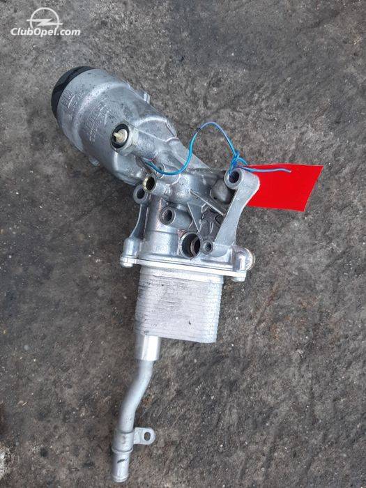

Daca nu ai pierderi de antigel, ceea ce nu cred, poate in cantitati mari nu ai pierderi.
In acea zona exista un racitor de ulei prin care trece lichid de racire si care este o piesa care poate fi trecuta la minusuri la astra j indiferent ce motorizare ai.
Pe sub ia trece esapamentul care se incalzeste foarte repede dupa pornire si daca pe el pica lichid sau chiar ulei( pt. Ca pot pica amandoua!) Iese fumul, aburul pe care l ai vazut.
Se pot schimba garniturile sau se schimba piesa sin imagine Trebuie dat catalizatorul jos
