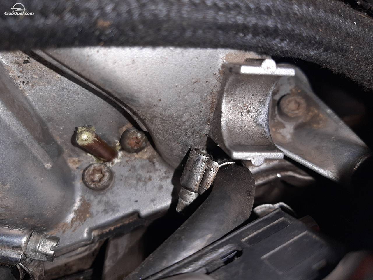

porneste normal, plec la drum si dupa 2-3min licare check engine(cand e rece dupa 30 sec), daca o opresc si o pornesc peste 5-6sec merge normal cam 2-3min si iar licare check engine iar o opresc si iar o pornesc si merge normal 2-3min si tot asa, dupa ce parcurg cam 60-70 km licare cam din 10 in 10min, am observat ca are aceste simptome cand merg cu viteza constanta(in afara),daca merg in oras nu licare dar parca merge in 3 si trepideaza.la toba se aude un mers neregulat si miroare a benzina nearsa
motorul este segmentat acum 80.000 compresia este buna,supape schimbate acum 30.000, clapetele de la twinport sunt scoase si pusa rezistenta pe fir sa nu mai dea eroare,valva pvc este schimbata de 40.000,nu este sarita de la punct,bobina si bujiile sunt bune(am incercat si cu alta bobina si face la fel) injectoarele lucreaza in parametri, galeria de admisie ,clapeta si egr sunt curatate,am schimbat senzorul de turatie si cel de la axa cu came, am incercat si cu alt ecu si face la fel,sondele imi arata ca lucreaza, nu consuma ulei , dar consumul in afara orasului este cam de 9-10, cu 100-110km/h , toate schimburile sunt facute la timp. am instalatie de gpl dar nu o folosesc din cauza la check engine.

Practic asigura te ca instalatia de gpl nu trage aer fals pe la ia sau prin ia ( prin vaccum), chiar daca e nefunctionala
Adica aer care nu e calculat si deci ecu nu poate face ameatecul corect
