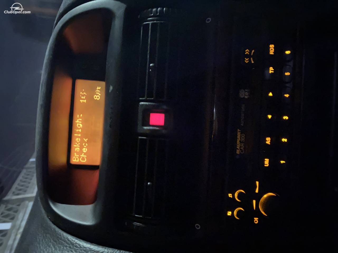

Știu ca ar trebui sa opresc RDS dar nu știu cum. Oricum l-as apãsa, butonul rãmâne aprins

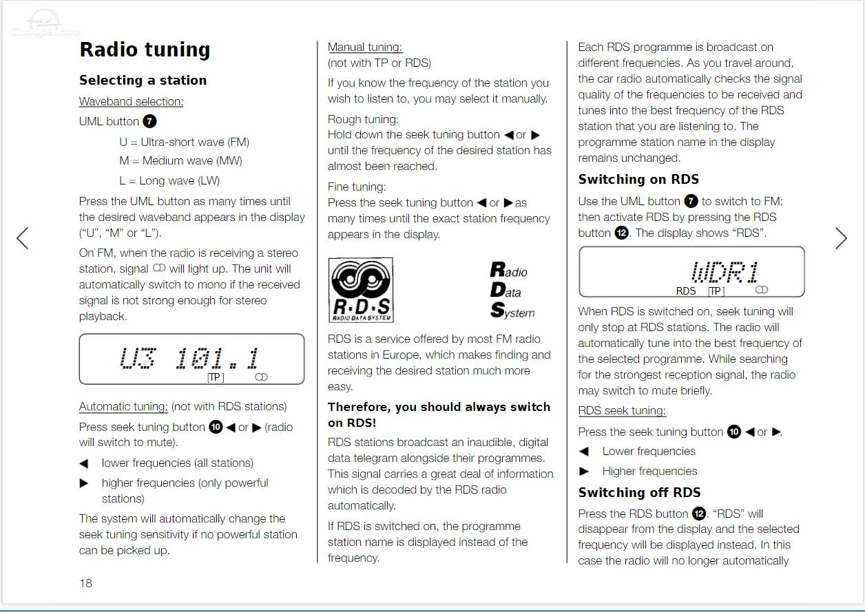

Arunca o privire aici si vei intelege aproape totul.
La tine, mai ai problema acelui CheckControl, care striga la tine ca ai bec ars pe spate si din acea cauza, tu nu poti vedea afisajul radioului.
Ca sa nu te complici, scoate cheia din contact si porneste radioul din butonul lui (apei pe butonul de volum).
