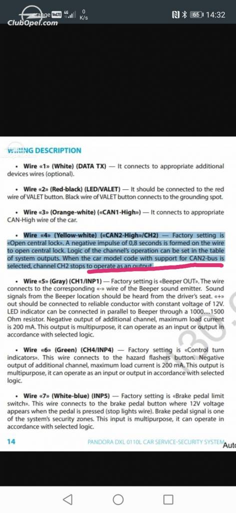

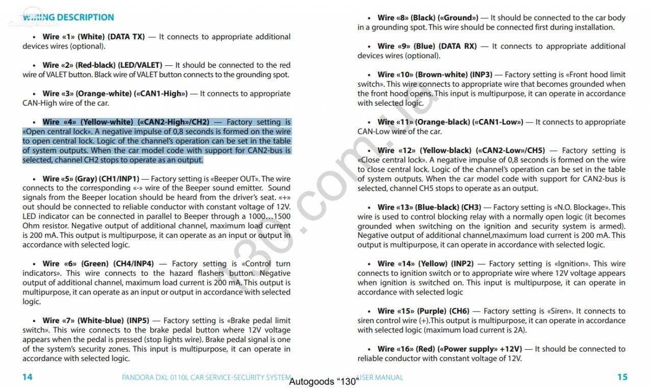

Rectific, iesirile sunt CH2 unlocking central lock si CH5 locking central lock
Din manual, eu am vazut ca "default", iesirile acelea ar fi locking/unlocking si asigura un impuls negativ de 0.8 secunde. Presupun ca sunt iesiri cu colector in gol, deci cam ca ceea ce ai avea nevoie.

Tu ai descãrcat manualul de la versiunea de bazã. Eu am versiunea 3. Vãd cã sunt diferente destul de mari pe intrãri/iesiri. Singura variantã sigurã e sã conectez alarma la softul de configurare ca sã mã asigur cã nu fac vreo trãznaie pe-acolo... Alarma a fost configuratã cu codul masinii, masina mea (benzinã) suportã imobilizare pe CAN2... Deci implicit iesirile CH2/5 nu sunt configurate pentru centralizatã. Cât despre instrumente, nu știu dacã e foarte important.... Scopul este ca alarma sã acționeze ferm și oricând închiderea centralizatã (chiar dacã mașina doarme)...

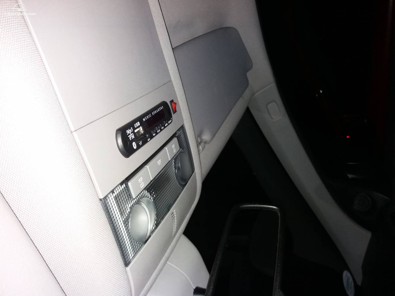

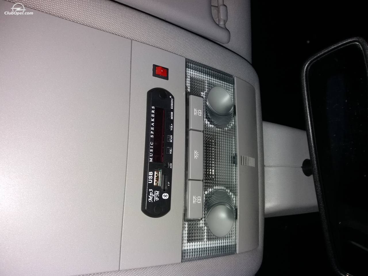

(explicatie) - exista totusi un element in plus (camuflat si care aproape ca nu se vede), am montat un mp3 player cu microSD si usb, foarte micut si discret, in plafoniera, conectat la intrarea AUX. Pentru drumurile lungi.

Si ca sa vin si cu "unica si singura" modificare/infloritura/improvizatie facuta si existenta pe masina mea, o prezint in poze.
Repet, este relativ discreta si nu sare in ochi, dar imi este utila la drumuri lungi. Alimentare din plafoniera, cu buton separat pentru a nu porni aiurea prin oras (cand nu folosesc dispozitivul), cablu ecranat pana in intrarea AUX originala in HU, suporta microSD, stick USB, bluetooth (pentru multimedia si pentru handsfree, dar nu folosesc).

Fain și.... util 😊. Felicitãri! Eu am înlocuit HU cu o unitate Android. Chiar dacã e cumva sub câmpul vizual e destul de utilã.

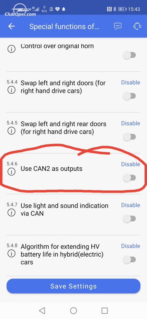

Dupã ,, lupte seculare''am obtinut credentialele pentru a putea folosi Pandora Specialist (aplicatie pentru mobil folositã de instalatorii autorizati). Meniuri si posibilitãti extinse, altã viatã 😊. Pot folosi acum CAN2 ca iesiri separate dar nu o voi face. Rusii mi-au sugerat sã aplic delay central loocking cu 0.1-0.5 secunde pentru ca alarma sã aibã timp sã,, trezeascã'' sistemele masinii.

N-a mers cu 0.5s delay. În schimb cu delay-ul setat la 1.5s merge perfect. Am setat armare/dezarmare, în modul hansfree, când mã îndepãrtez/apropii de mașinã aproximativ la 5m. Prima datã acționeazã alarma apoi dupã 1,5s închiderea centralizatã. Urmãtorul pas (probabil) pornire motor de la distanțã (poziția Neutral a cutiei de viteze e transmisã pe CAN). Case closed! 😊
