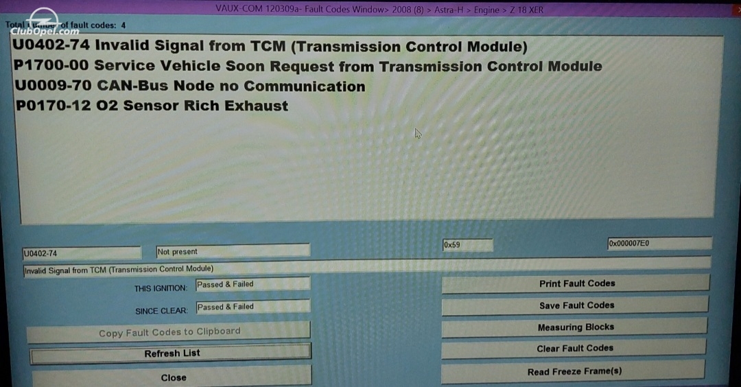

Ma confrunt cu aceeasi problema scrisa de colegul gabriel.natavala si din cauza asta am intercalat in text problema scrisa de el.

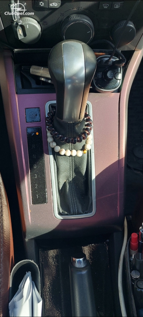

Salut. Atasez codurile de eroare. Am aceleasi simptome: se aprinde martorul de ESP si masina cu cheita, moment in care cutia in Drive nu mai coboara din viteza a 4-a, fiind nevoit sa selectez manual. N-am schimbat nici ambreiaj, nici n-am reconditionat motoras selector. Pun alaturat si o poza a cutiei de viteze. Masina e 1.8 benzina, 140 CP.
