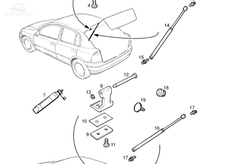

La asta nu m-am gandit. Am schimbat telescoapele de la hayon acum cateva luni. Posibil acolo sa fie problema?
  • Mesaje scrise: 7,409
Nu. Dar acolo ar trebui sã ai, undeva între hayon și caroserie, niște reglaje de compensare ptr uzuri/jocuri care apar, în timp, la mașini de vârsta asta (mai ales pe drumurile mioritice), provenite din chedere, uzuri balamale/bolțuri, broascã, etc. Ca principiu, slãbești reglajele, strîngi jocul hayonului din broascã+blocator, dacã e necesar, adicã mare(se simte la mânã), și apoi întinzi reglajele astfel încât sã calce sensibil pe hayon în timp ce acesta se blocheazã ferm la închidere, fãrã a fi trantit cu putere. Inclusiv polița poate sã facã zgomot/scârțâit.
Ai 4 tampoane, 2 fixe(cred) și 2 mobile(se pot înșuruba/deșuruba ptr a li se modifica înãlțimea), poz.19 și respectiv poz.18:
