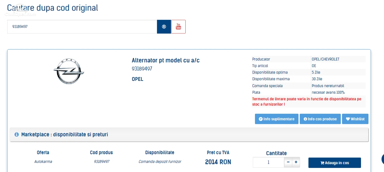

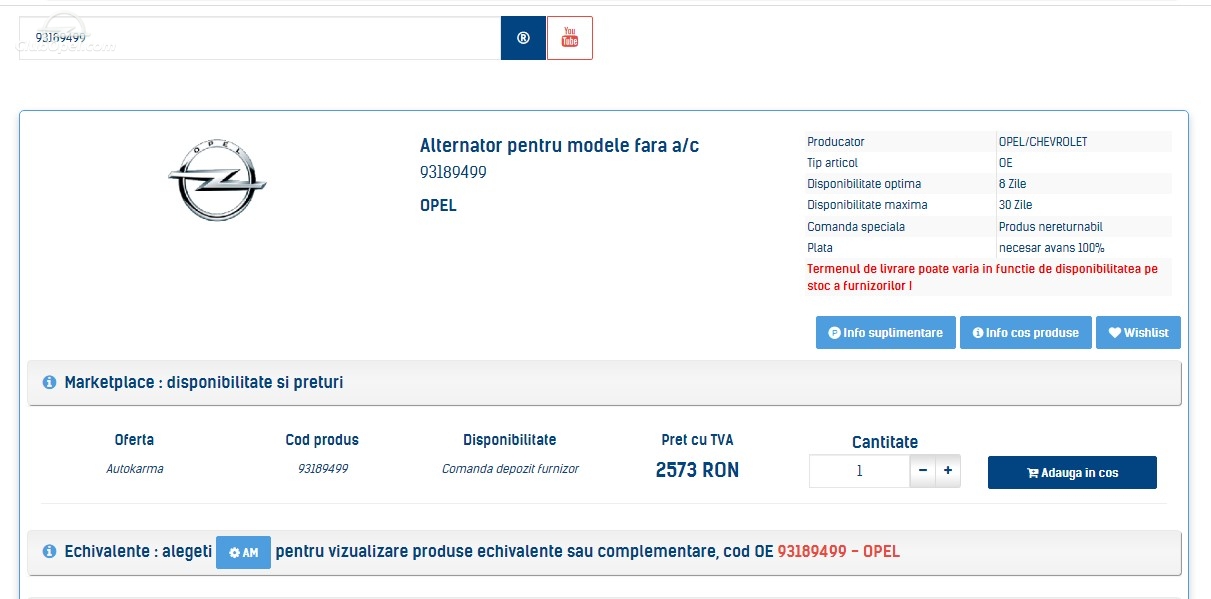

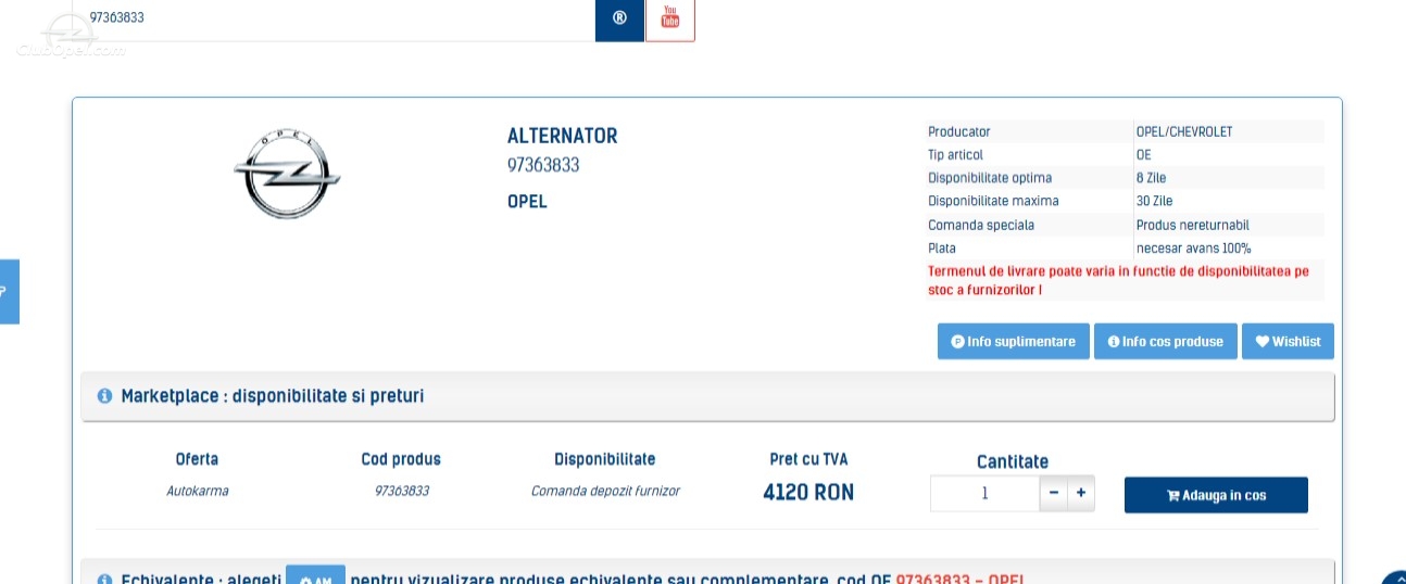

Sunt mai multe variante:
Z17dtl[lrb], z17dth[lpz] diesel engines (replaced)
1
93189497
62 04 253
Alternator, assy., replaced (except vauxhall) (nls.- use 95520889) (core return no. 95524437)
Z17DTL[LRB];
1
93189499
62 04 255
Alternator, assy. (except vauxhall) (nls.- use 95521473) (core return no. 95524437)
Z17DTL[LRB];
Z17dtl[lrb], z17dth[lpz] diesel engines (new)
1
97363833
62 04 198
Alternator, assy., 12v.110 amp (exchange part 93189497 62 04 253 opel, r1530091 vauxhall) (nls.- use 98056440 62 04 287)
1
97363832
62 04 197
Alternator, assy., 12v.110 amp (nls.- use 98056440 62 04 287) (exchange part 93189496 62 04 252 opel, r1530090 vauxhall) .

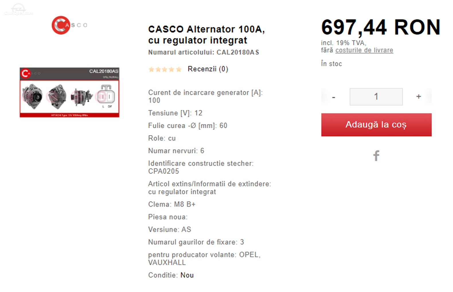

Am gãsit un alternator cu 697,44 lei - nou, altul cu aprox. 800; dat voiam sã vãd compatibilitatea.

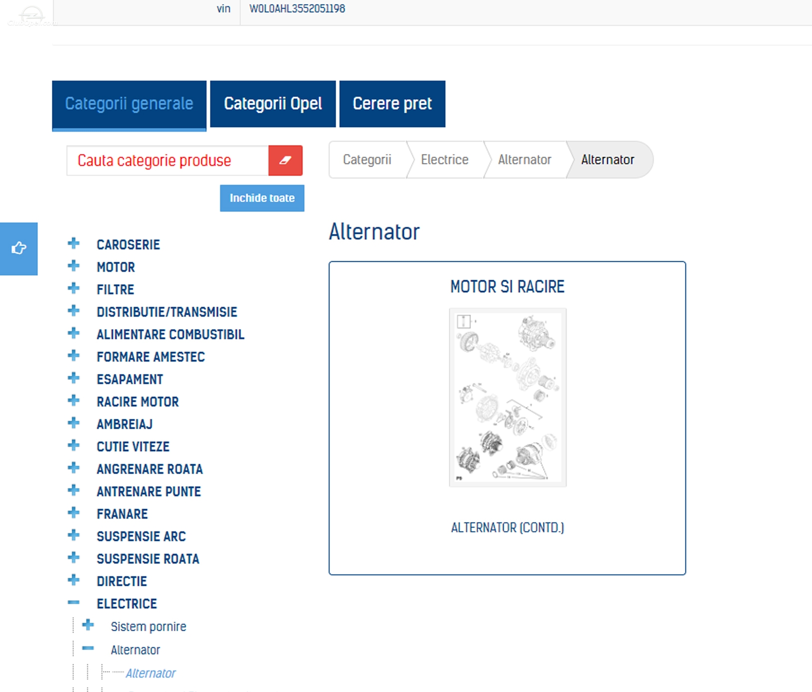

Ce fel de ajutor este acela?! Nu existã nicio informație privind codul solicitat; sunt doar niște prețuri enorme, care nu au legãturã cu realitatea la care ne referim.
Magazinul nici mãcar nu are la vânzare alternator pentru mașina mea, așa cum se poate observa în fotografia alãturatã; însã m-am tot întâlnit cu astfel de binevoitori.

Pe site-ul restectiv iti creezi cont, inregistrezi masina ta cu ViN. Iti va arata toate alternatoarele compatibile.
Unii din noi il folosesc de ani de zile cu mare incredere.

@fan îmi pare rau cã te-am dezamãgit. Conform celor exprimate de cãtre tine, ai cerut codul alternatorului iar colegul bibu te-a ajutat. Pe cale de consecințã am incercat sa iți arat cât costa unul potrivit codurilor originale.

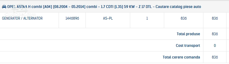

Am cumpãrat și montat un alternator AS-PL (made în Poland) A2066, 110A - 836 lei.
Mulțumesc celor care au încercat sã mã ajute!
