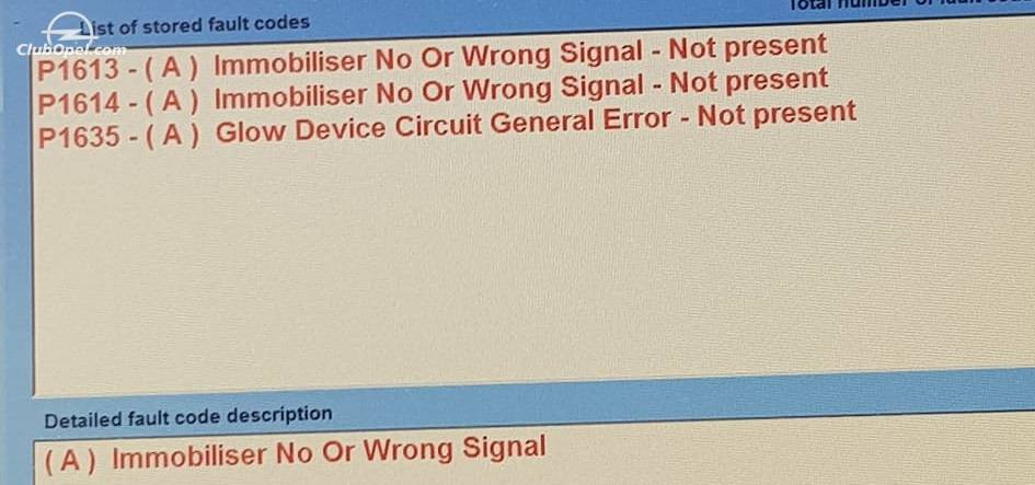

Am si eu 2 problema cu masina aceasta. Cand porneste motorul porneste ventilatorul din fata masinii si nu se opreste pana nu consuma toata bateria. pe opcom imi vede toate cele "4-5 stage-uri". Sonda de apa citeste bine temperatura.
Pe tester doar erorile acestea le am.
Dimineata mai am probleme cu pornirea. O fi releul de bujii sau bujiile in sine ?

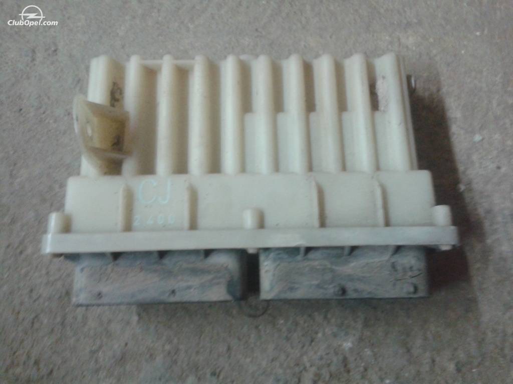

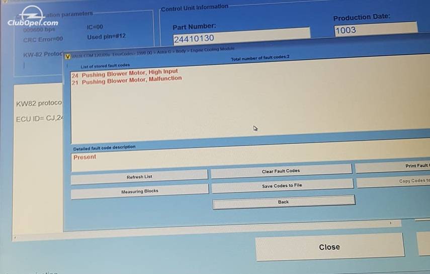

erorile din a doua poza sint de obicei din cauza modulului de ventilatoare. Poate poti sa-l schimbi cu altul, macar de proba.

La acesta va referiti ? Trebuie luat pe acelasi cod ? 24410130 acesta e al meu, nu?
  • gabimilo1
  • Mesaje scrise: 2,268
  • Masina: Zafira 2002 y20dth
da, asa arata insa nu pot spune nimic despre coduri, nu ma pricep.

Am ciocanit putin in modul si s-au oprit ventilatoarele la oprirea motorului.
  • ahappyuser
  • Mesaje scrise: 6,816
Scoate-i mufa si da cu un spray de curatare contacte acolo.
  • Zepelinul321
  • Mesaje scrise: 42
  • Masina: Meriva 2004 Z16XE
  • Cont inregistrat: 09 Mai 2021
Asa am facut si nu mai am probleme de atunci.
