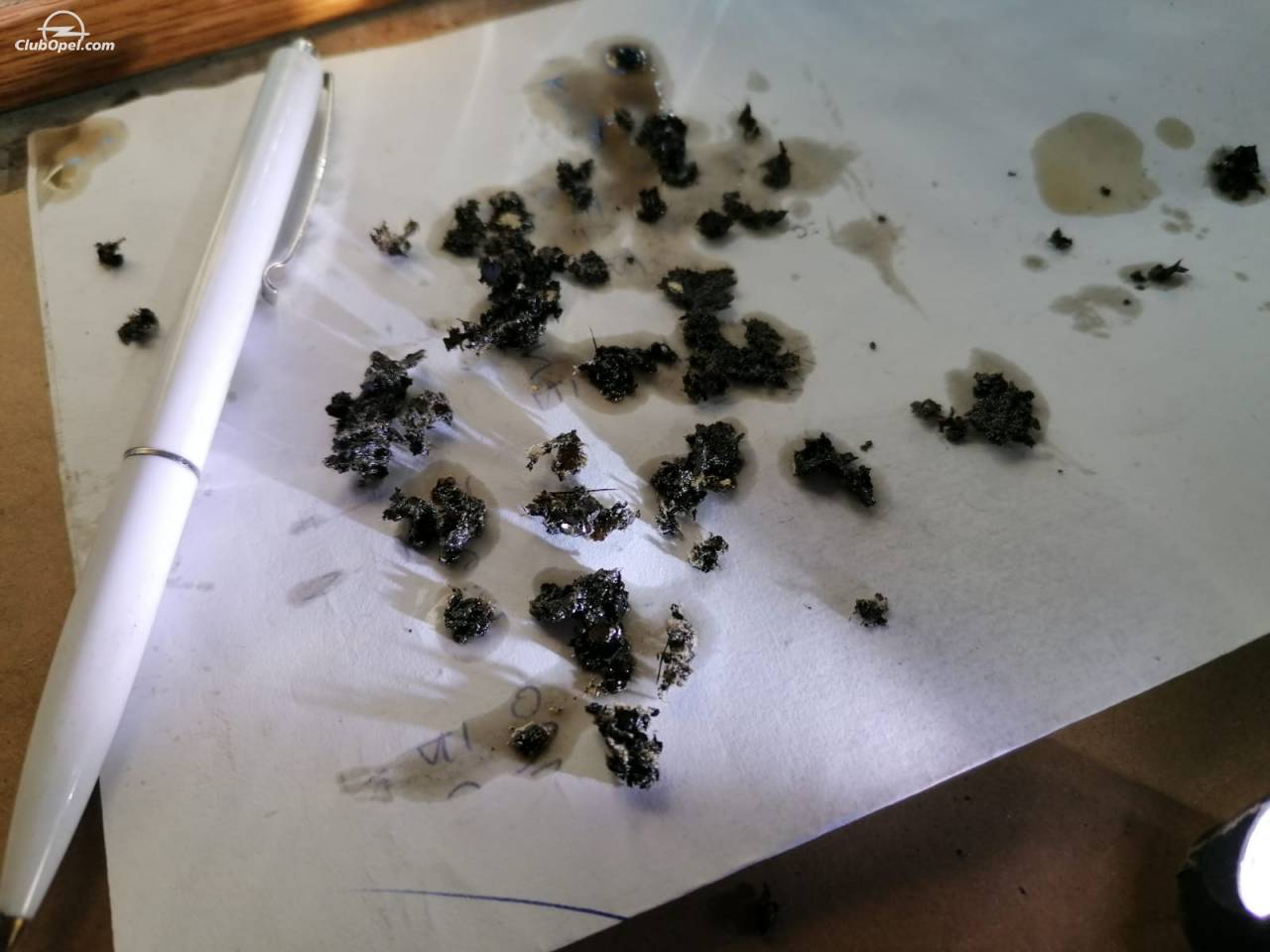

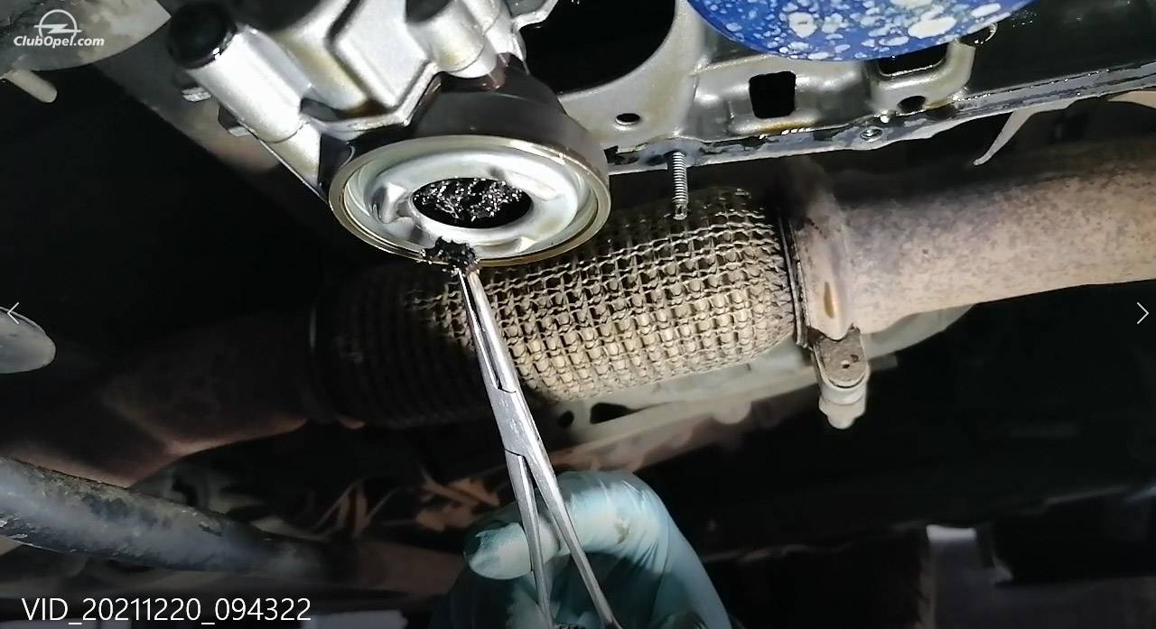

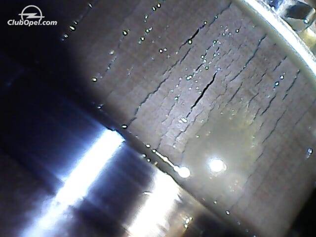

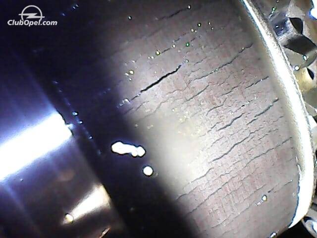

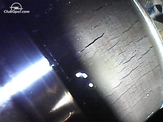

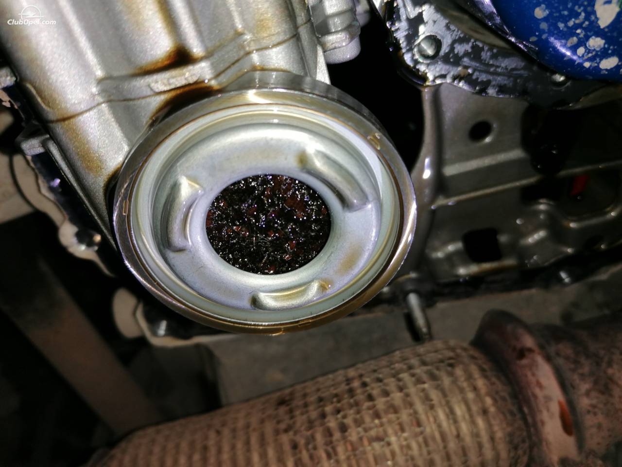

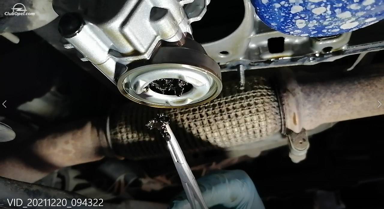

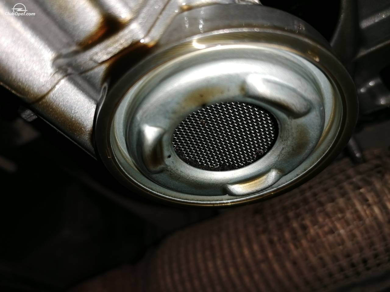

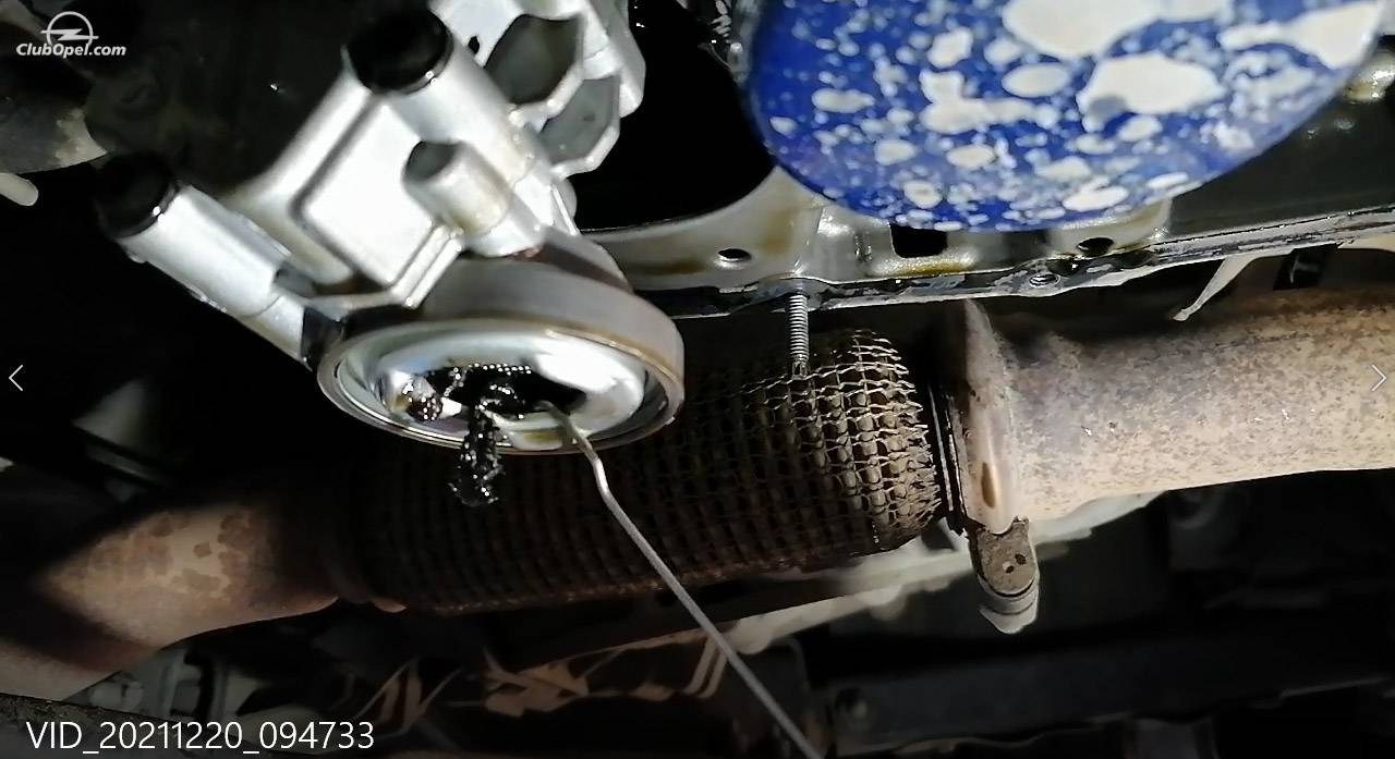

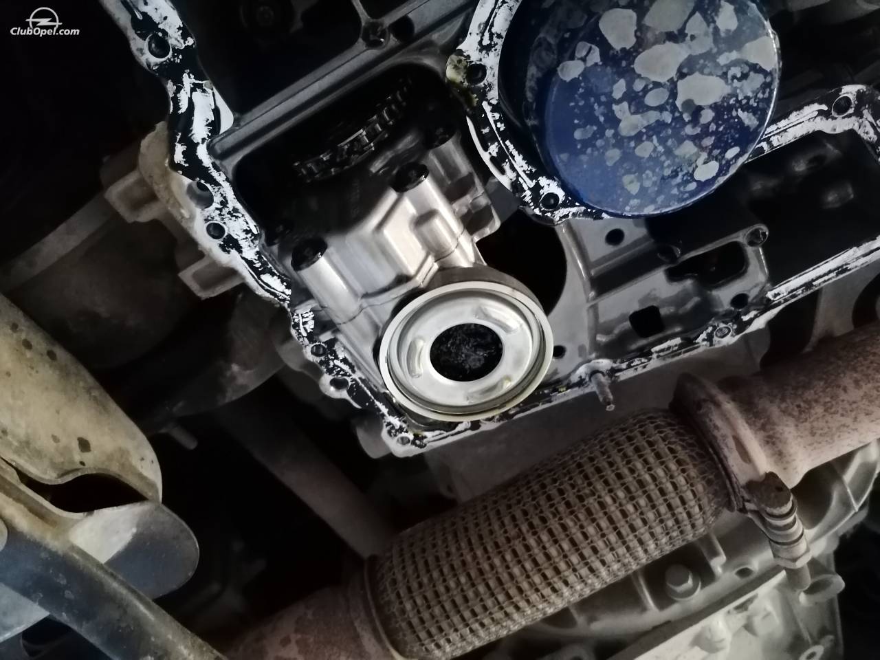

Revin cu un update al situatiei actuale cu masina mea, care cred ca e de interes public. Am pornit topicul de fata cu intrebarea legata de numarul de km la care se schimba distributia la Opel Crossland, tocmai pentru ca suspectam ca e prematura inlocuirea ei la 63,000 km (cam am eu acum).
In urma martorilor din bord ce afisau "oil pressure fault" urmat de "engine fault", am mers pentru o diagnoza la reprezentanta locala din Iasi (Casa Auto). Din spusele lor si de pe fisa de service, rezulta ca au rulat diagnoza, au sters erorile, au verificat presiunea la ulei, au masurat cureaua si au constatat ca e latita/deformata si au recomandat schimbarea distributiei.
Am verificat, recomandarea producatorului pentru cureaua de distributie este 80.000 de mile (adica ~120.000 km). Dar, documentandu-ma mai departe, am descoperit ca motorul cu care este echipat Crosslandul meu (1.2 benzina) sufera de un viciu de fabricatie, care a dus la campanii de rechemare in service facute de Peugeot si Citroen la inceputul anului (pe modelele echipate cu acelasi motor).
Cu suspiciunea ca este vorba de aceeasi problema si in cazul meu, am trimis un email la Opel Romania (cu reprezentanta locala in CC), precizand toate aceste aspecte si solicitand pozitia Opel Romania in aceasta privinta. Desi masina mea nu mai e in garantia de 2 ani din martie, consider ca o hiba de fabricatie de acest fel trebuie acoperita de producator in cazul unei garantii extinse, caci despre asta este vorba.
Raspunsul a venit in ziua urmatoare - telefonic de la reprezentanta si pe email de la Opel - in care nu a fost negat nimic (dar nici nu s-a recunoscut ca ar fi vreun defect acceptat de fabricatie), mi s-a precizat ca se poate cere rezolvarea situatiei dar doar in cazul in care eu aduc documentatia completa a tuturor reparatiilor efectuate atat in garantie, cat si in afara garantiei (adica facturi si devize de reparatie - "TOATE" documentele, cu majuscule). Ultimul schimb de ulei nu l-am facut in reprezentanta si nici nu am pastrat documente doveditoare asupra lui, dupa cum nici nu am toat documentele de la interventiile facute... tot de reprezentanta, atat reparatii ocazionale (tinichigerii, senzori de parcare rebeli), cat si reviziile programate, in garantie. Exact de asta mi-am luat masina noua, tocmai ca sa nu stau sa numar facturile si sa ma astept la defectiuni.
Deci, mesajul a fost clar: nu aveti toate documentele si ati facut o interventie in afara reprezentantei, nu va calificati in a cere reparatia distributiei (in conditii de post-garantie). Ceea ce accept, fara probleme. Nu am pretentia sa imi plateasca nimeni reparatiile sau mentenanta, acolo unde tin de mine. Dar ma deranjeaza refuzul de la a accepta ca e o problema de fabricatie, eschivele de genul "e din cauza stilului de conducere" precum si lipsa completa de argumente legate de diagnostic (ce are a face presiunea la ulei... cu recomandarea de schibmare a distributiei). Adica, ma deranjeaza sa fiu luat de prost.
Nu am nicio pretentie de la Opel Romania sa-mi repare masina. Dar, tocmai in aceste conditii, ar trebui ca posesorii de Crossland sau de masini cu acelasi motor sa stie la ce sa se astepte. Pentru ca astazi, la un alt service - unde am putut avea acces si documenta povestea, am avut confirmarea a ceea ce banuiam: am desfacut baia de ulei, am verificat sorbul si am inspectat cureaua de distributie. Incerc sa atasez si imagini pentru a avea o parere concludenta a ceea ce am descoperit acolo (fotografii si screenshoturi din video, am si filmat procesul de curatare): sorbul infundat complet cu scame ce provin din ... cureaua de distributie, care este serios deteriorata. Este exact ce am vazut pe YouTube in video-uri similare, constatari ale proprietarilor de 1.2 benzina cu aceeasi problema, proprietari care au facut presiuni mari pana cand producatorul a admis public defectul si a demarat campania de rechemare in service pentru remedierea problemei.
Evidenti, cei de la reprezentanta stiau de un astfel de lucru, doar ca nimeni nu-l admite public, iar costul reparatiei este imputat proprietarului. Intr-un caz fericit, problema apare in garantie. La mine, nu a fost cazul, asa incat am traversat toata povestea de mai sus.
Aviz Opel Romania - poate isi revizuieste politicile de dialog cu clientii. Aviz proprietarilor de masini cu motoare PureTech 1.2 benzina fabricate intre 2017-2020. Aviz posesorilor de Crossland X din Romania (cu recomandarea de a-si verifica distributia inainte de 50.000 si sa nu astepte recomandarea producatorului la 100.000).

Nu mai exista nimic pe curea... niciun scris, nicio suprafata. Nu stiu care e diferenta intre curele, stiu doar ca am cules din sorb toate scamele (probabil suprafetele exfoliate de pe curea).

Pff frate ce era in sorbul pompei de ulei! nu stiu cata presiune mai aveai tu in functionarea motorului iar o ungere insuficienta cam face ravagii in motor.Eu acum la 30k am solicitat sa verifice chiar m-am uitat si eu si arata bine.la solicitare mecanicii bineinteles ca au cam strambat din nas deoarece le ceri sa munceasca(mare lucru sa aprinzi o lanterna sa inspectezi vizual si sa palpezi o curea).Opel nu aadmis defectul ok s-au spalat pe maini ca nu ai facut tot la reprezentante, dar ei stiu oare superficialitatea dusa la extrem cand se fac reviziile?Nu contest sunt cateva reprezentante care chiar fac revizia cu simt de raspundere dar majoritatea sunt mult sub un service de cartier.Sunt la a 3- a masina noua, primele 2 coreene dar superficialitate ca la Opel nu am intalnit .
