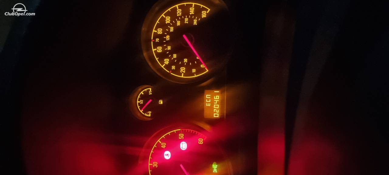

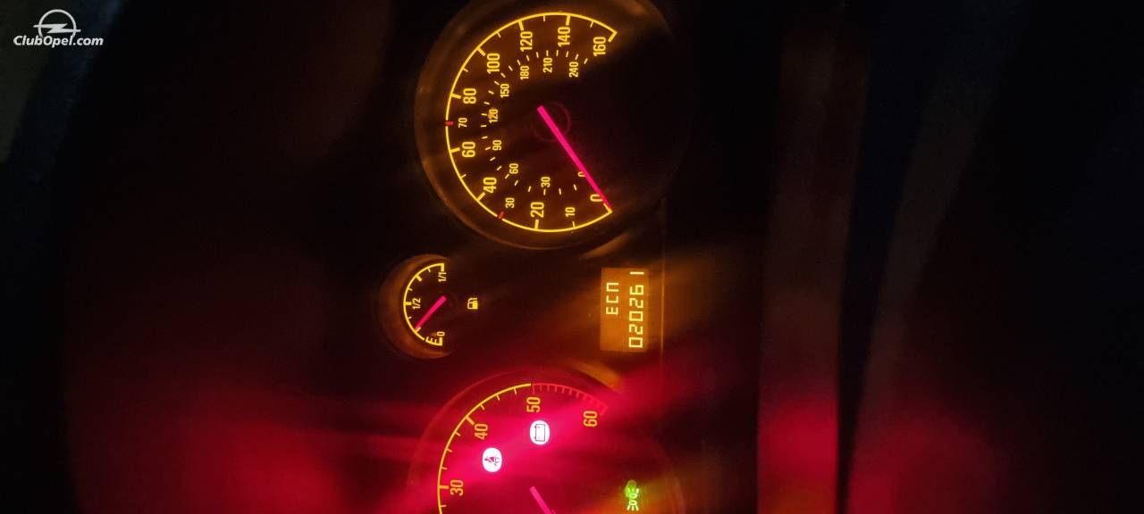

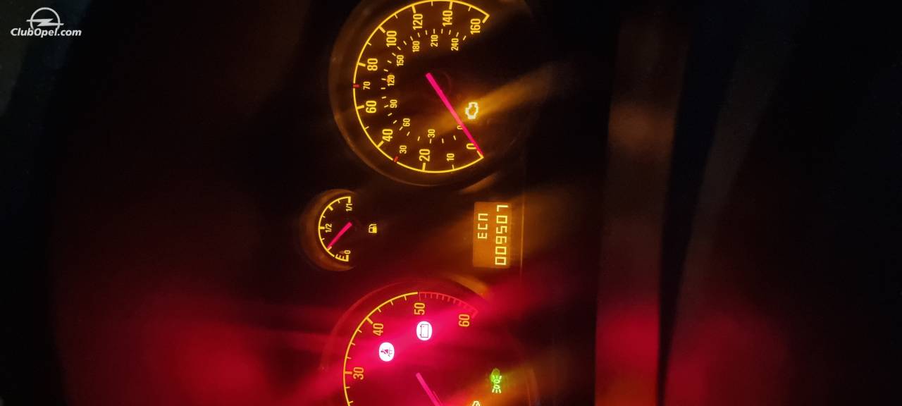

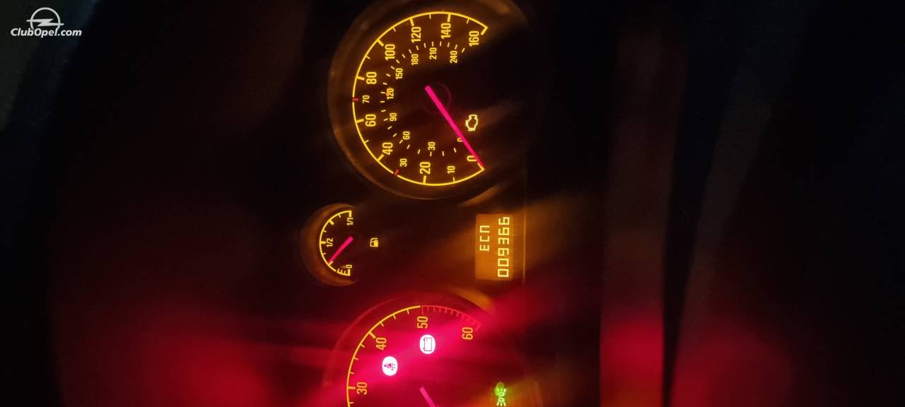

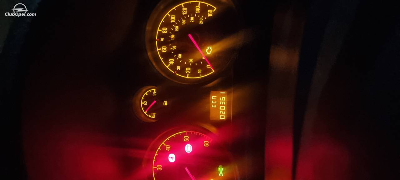

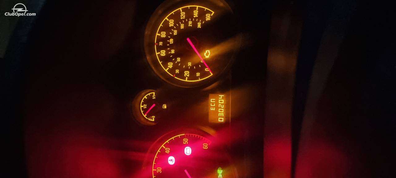

Buna am cumparat un opel astra 2009 1.7ecoflex si am o problema mare consuma exagerat de mult oscileaza si tremura motorul cateodata se opereste singura am schimbat senzor rampa injectoare si imi da aceste eroari la testul cu pedala. Multumesc anticipat
MODEL: Astra 2009
MOTOR: Y17DT
CODURI EROARE: 030204 . 009366. 020261. 020461. 020361. 068302.

S-a mai discutat enorm de mult pe seama faptului ca citirea erorilor "cu pedalele" nu prea este elocventa, pentru ca acele erori pot fi istorice si deci, sa nu se mai manifeste in prezent.
In mod normal, trabuia sa incepi cu o diagnoza serioasa, la o persoana serioasa si care se pricepe, trase concluziile si remediate problemele.
Pe aceste motoare, absolut toata lumea stie ca sunt mari probleme cu REGULATORUL de debit (implicit si de presiune), deci voi, de ce ati schimbat SENZORUL de presiune de pe rampa?
