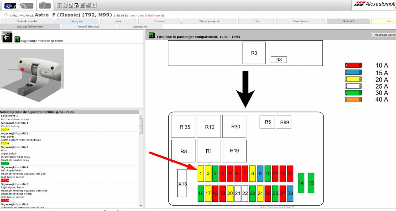

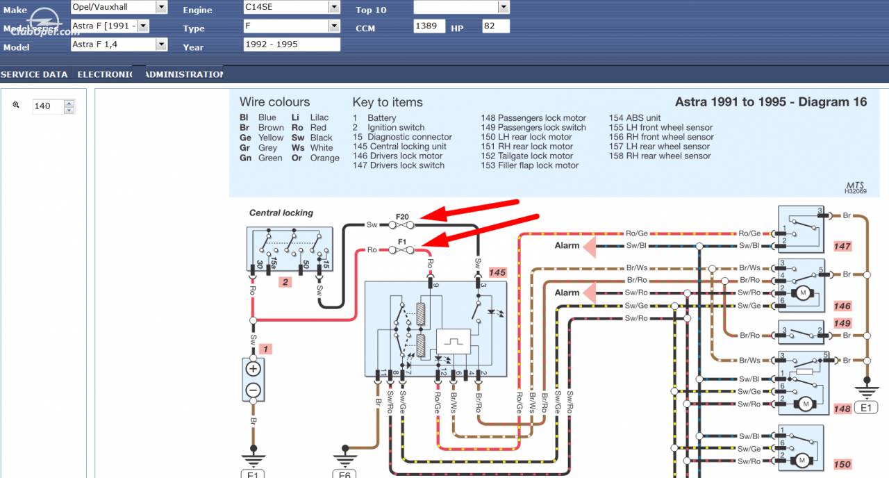

Salut, dupa schema pare sig 1 arsa, poate ar fi bine sa mai verifici odata, sa fie buna si sa fie exact in locul ei.
Inchiderea centralizata la astra f 1993 depinde de astea doua sigurante, F1 si F20.
Eventual sa verifici si masa care alimenteaza modulul si mufa lui.
Posibil sa ai fire rupte in burdufurile usilor spate sau, daca masa, sigurantele, mufa si firele din burduf sint ok mai ramine doar modulul defect.
Eu in ordinea asta as verifica : sigurante inca o data, masa, mufa de la modul, burdufuri ( misca de ele, cu putere).
