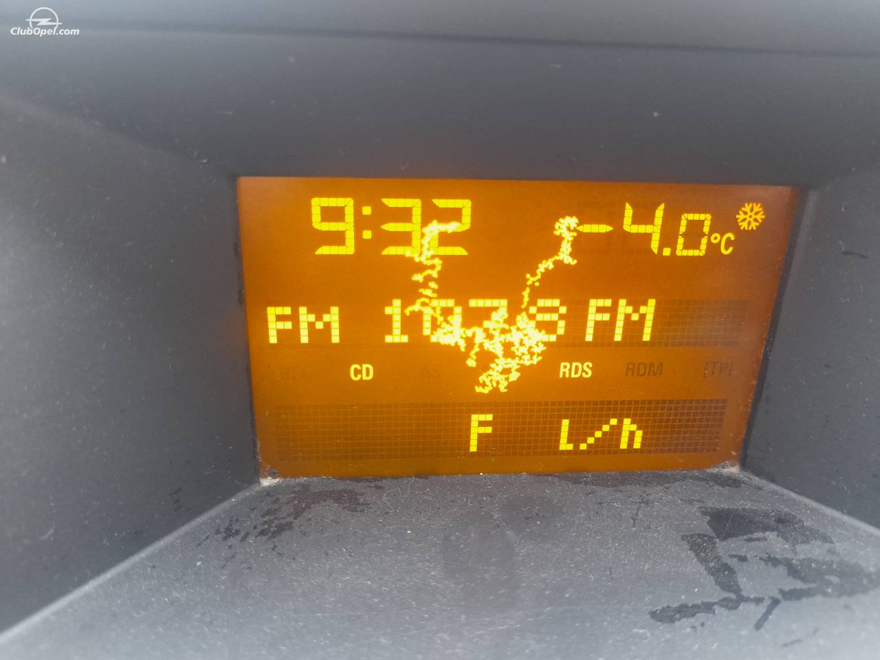

Am un opel astra H din 2004, 1.6 benzina si astazi a inceput sa-mi apara in bord F in locul unde in mod normal apare consumul. Aveti vreo idee de la ce apare acest F? Masina nu porneste deloc, nici electromotorul macar.
MODEL: Astra 2004
MOTOR: Z16XEP
  • Mesaje scrise: 7,040
Posibil ECU defect.
Fa o diagnoza si posteaza erorile.

F iti apare de la cutia easytronic, care inseamna Failure. Asa am patit si eu si nu mai puteam porni masina. Vezi ce erori ai pe cutie

SAL corsablue multumesc de raspuns dar bateria e noua, electromotor schimbat etc. e legat de partea electrica ECU sau alceva. . Pornesc masina doar impins

Faci o citire de erori cu un tester și le postezi sau cauți dupã coduri soluțiile

Salut, cind rasucesti cheia in contct ai comanda pe releul de pornire? Siguranta de pe pornire este verificata?

gabimilo1 Cand pun cheia in contact si dau pentru prima data face o caraiala semn de pornire, dupa care imi intra F . Las u 5-10 minute si daca vreau sa il pornesc impins merge. Daca F e in bord nu porneste nici inpins

ar trebui codurile de eroare

Am schimbat ECU și sa rezolvat problema
