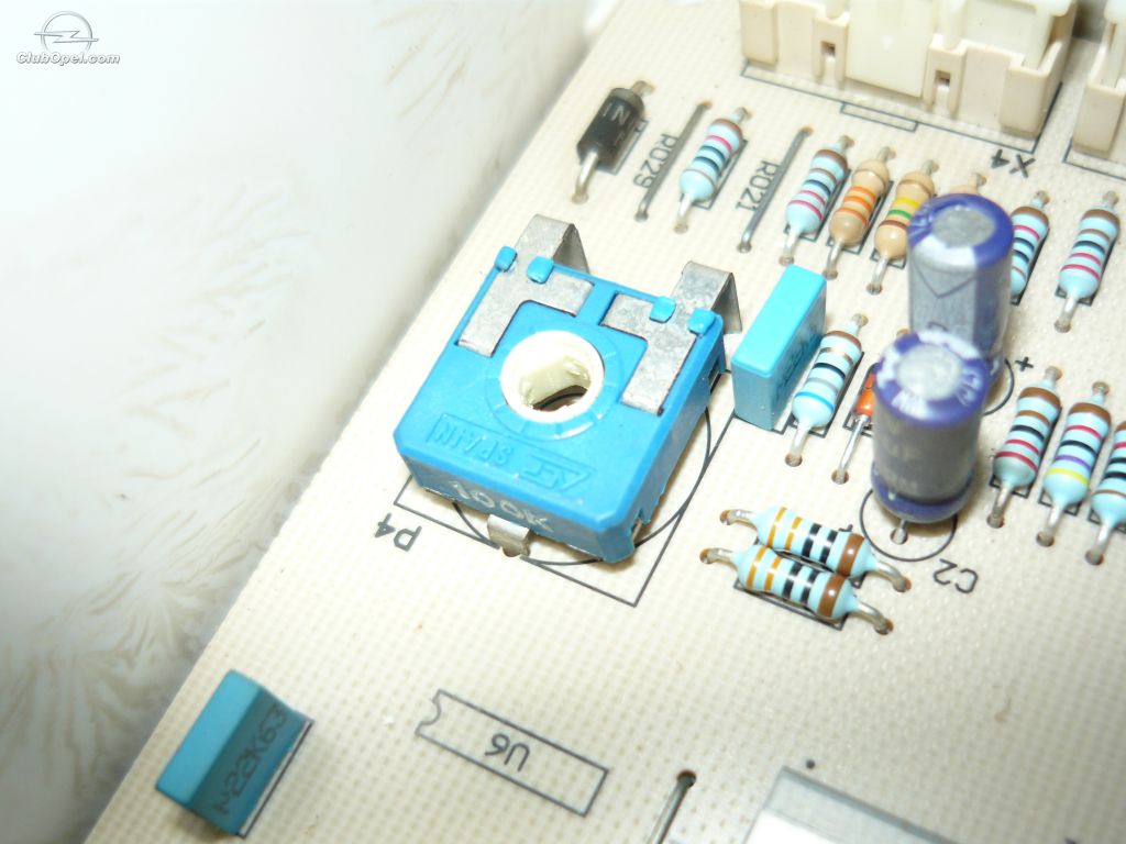

Salutare la toti o problema de ceva timp la care rog sa ma ajutati ,opresc centrala termica la calorifer pe 0 si porneste singura am descoperit ca butonul de reglaj de pe placa electronica este slabit mai exact acesta cel albastru patrat in mijlocul lui intra butonul de reglaj necesita schimbat dar nu stiu cum se numeste si unde pot gasi sa cumpar se schimba foarte usor cu un pistol avand trei craci.centrala este un ferolli multumesc

Piesa albastra cu 3 pini se numeste potentiometru rezistiv cu valoarea de 100 K (Kiloohmi)...acum mai ramane sa se afle daca are caracteristica liniara sau logaritmica. Poti verifica daca functioaneaza corect cu un ohmetru. Una din taste pe pinul centatral si cealalta succesiv pe pinii laterali. La fiecare verificare rasucesti cate o tura complecta si vezi daca creste/scade liniar valoarea rezistorului intern! Verifica si lipiturile pieselor pe cablaj, cu mare atentie! Din experienta iti spun ca am gasit sute de cratere (lipituri reci) la multe centrale, in special pe traseele unde curentii sunt mai mari... Bafta

Multumesc pt pareri si sfaturi,centrala este model Ferroli Domicompact F 24 Kw!

Inca nu m_am apucat sa rezolv problema , da pornesc caloriferele singure, nu tot timpul depinde cum "gadili" butonu cu siguranta butonul e problema

cred ca mai mult ca sigur nu ai un termostat de ambianta si reglajul al incalzire l-ai facut tot timpul din acel potentiometru 😢
, asta e unul din motivele pentru care cedeaza si 2 centralele alea sunt niste chinezarii 😳
PS
chiar daca il inlocuiesti acel potentiometru , pentru a nu mai avea neplaceri create de el, daca nu ai un termostat de ambianta monteaza unu 😉

potentiometru din ala cred ca se poate gasi la orice magazin de piese electronice mai serios.probabil si pe net. nu scrie nimic pe el?

Am si eu o Domina din 2001, in 3 luni face 11 ani fara revizie, adica niciuna. Faza cu pornit singura am avut si eu desi temperaturile erau ok, am dat de buton putin fortat spre inchidere (invers acelor de ceas) si job done. Nu imi mai bat capul cu semireglabilul ala...o fi stat prea mult pe la 60, iaca na si reset 😂
