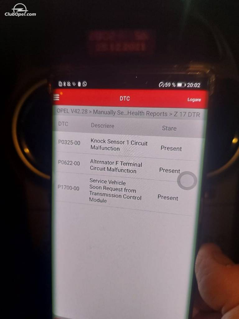

Salut!
Am și eu un Opel Corsa D cu cutie easytronic și aveam probleme cu vitezele a 2 a, a 4 a și marșarier, se simțea cum decupleazã, dar cupla cu întârziere (dupa câteva secunde).
Am rugat pe cineva sa îmi punã testerul sa vad ce erori sunt și a decis sa facã experimente pe mașina mea, a încercat adaptarea punctului de contact și nu a mers, apoi a încercat învãțarea vitezelor. Dupã aceste încercãri, în bord a apãrut F și mașina nu mai pornește.

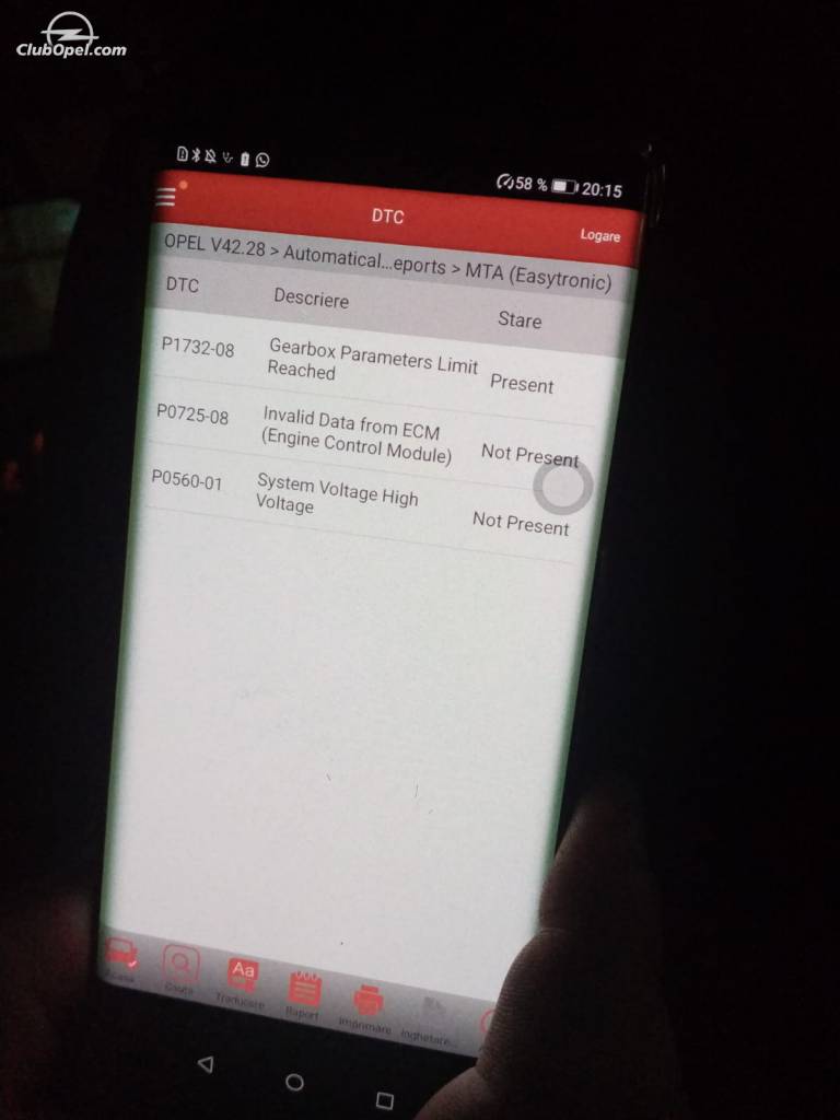

Pe cutie acum apare eroarea P1735 - Gearbox Parameters Not Learned. Înainte apãreau erorile din imaginile atașate.
Ma puteți ajuta cu niște sfaturi, de la ce poate fi și cum pot rezolva? Eventual dacã cunoașteți persoane din Argeș care ma pot ajuta cu aceasta problema.
Mulțumesc anticipat!

asta e o problema nasoala, Corsa D nu se prea pupa cu opcom, si probabil "omul de stiinta" asta a folosit.. doar cu tech2 sau GM MDI ai putea reusi ceva, desi cateodata ce strica opcom-ul nu repara nici popa.. Sau daca esti norocos tare, pune opcom, la model alegi Astra H cu motor identic si intrii la Easytronic sa vezi daca citeste modulul. Eu mai folosesc pe la Corsa D asa si unele merg, dar trebuie sa nimeresti si Firmware de la interfata corect sa citeasca masina.. e belita rau situatia.. cauta intai pe forum care de la tine din judet are scule si poate rezolvi ceva. Bafta!
