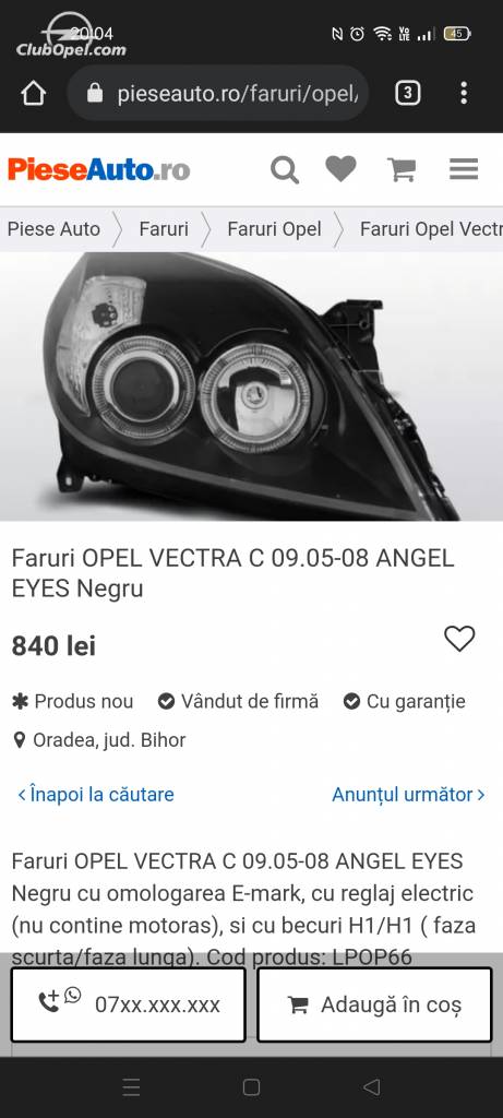

Trebuie sa schimb farurile si am gãsit sa cumpãr doar cã acele faruri noi nu au motoras de reglare electric.
Întrebarea este dacã pot pune motorasele de la cele vechi la cele noi? Si dacã aveti un video , poze , cã sa înteleg cum se schimba? Nu vreau sã mã apuc de capu meu si sa nu stiu cã trebuie fãcut ceva anume si dupã doamne fereste sã rup ceva de la far.
Aceste faruri vreau sa le cumpãr
Se merita sa le cumpãr pe acestea? La banii ãstia?

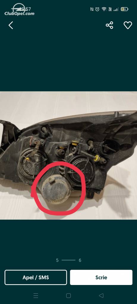

Aici unde am încercuit eu este motorasul?

Într-adevãr acolo este servomotorul de reglaj...nu pot sã garantez cã sunt identice, între acest far și cel original, dar teoretic, odatã ce vine fãrã, ar trebui sã fie compatibile...
În privința faptului dacã meritã...am avut unele similare dela Depo, dar nu am fost mulțumit de faza scurtã (cu becuri clasice H7) și le-am schimbat cu faruri originale, care sunt altceva, adicã nu te dau pe spate, dar diferența e vizibilã, mai ales dacã sunt în mințile lor(adicã fãrã lupe/oglinzi arse). Diferențã enormã obții dacã pui becuri LED de calitate, adicã alea sunt chiar WOW!

Dar se demonteazã / monteazã greu motorașul? Mã gândesc cã poate se potrivește de la cele originale și la astea.
