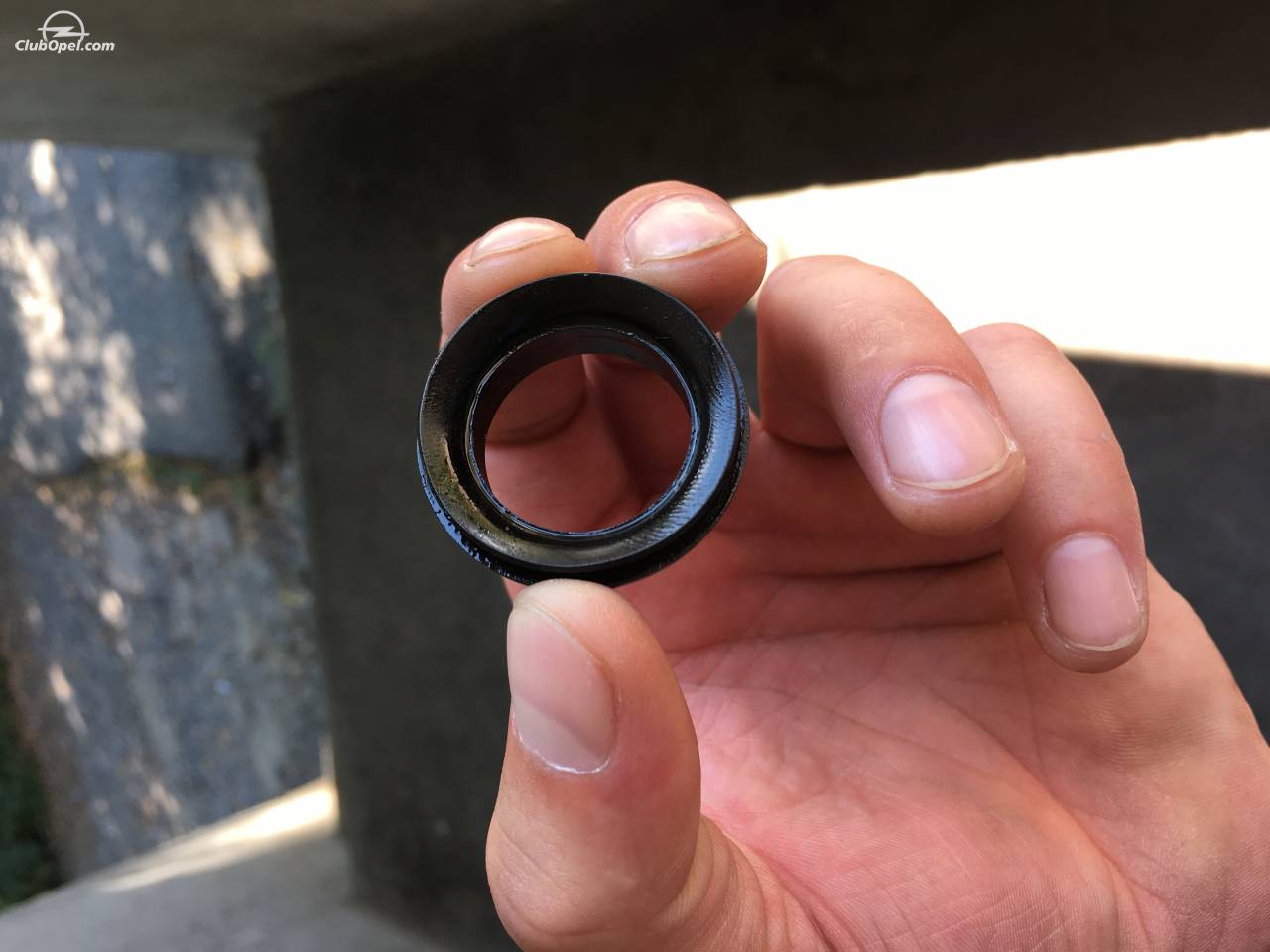

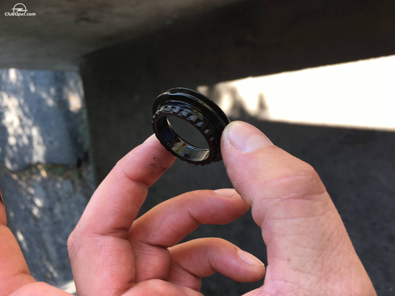

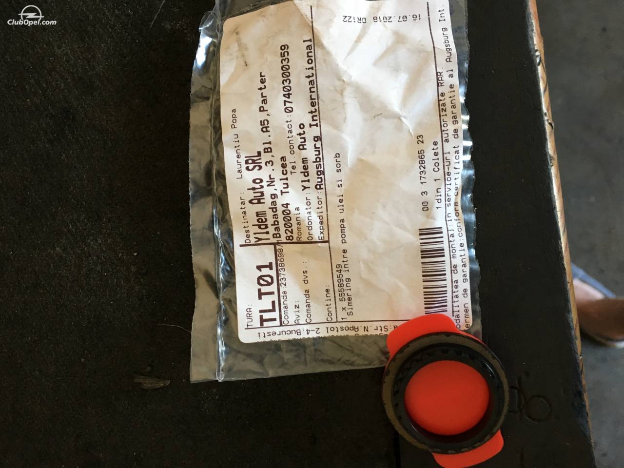

Salut
Am achiziționat și eu in Decembrie anul trecut o Insignia an 2011 cu 125 de mii de km din germ ( aici locuiesc ) am vãzut multã frica din partea unora cu o-ringul acela , in vara am aj in ro și M-am ocupat de distribuție și ce mai era
Plus vestitul o-ring , la 138 de mii de km o-ringul acela nu avea absolut nici o problema , L-am schimbat preventiv , sincer nu cred ca era necesar....
Imagini cu o-ringul vechi la 138 de mii km
Cine are nevoie sa comande o-ring nou aici are cod ul a costat 70 de lei

daniel saar a scris:Salut
da Dar cel nou este mult mai elastic .Te întreb .ai controlat cuzineți de palier

In cazul motoarelor de pe Insignia mai bine plangi pentru 70 lei daca-l schimbi degeaba decat dupa 2000 euro daca statea sa crape ,cred ca e prea mare diferenta ca sa nu fii curios sa vezi ce-i acolo.
Am fost curios sa vad intr-un motor care nu dadea semne de lipsa ungere, eu cred c-a meritat efortu.
  • Mesaje scrise: 7,038
70 de lei daca il schimbi tu.
Pt. manopera mai dai vreo 500 lei, dar merita deranjul.

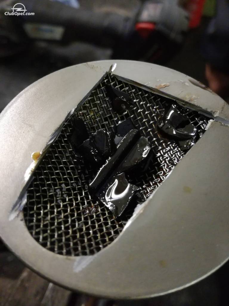

  • matei niculae
  • Mesaje scrise: 419
  • Locatie: Italia
  • Masina: Insignia 2010 A20dt
  • Cont inregistrat: 29 Jul 2018
mecaNIK a scris:In cazul motoarelor de pe Insignia mai bine plangi pentru 70 lei daca-l schimbi degeaba decat dupa 2000 euro daca statea sa crape ,cred ca e prea mare diferenta ca sa nu fii curios sa vezi ce-i acolo.
se vede sita de la sorbul de ulei dar acela negru este silicon
