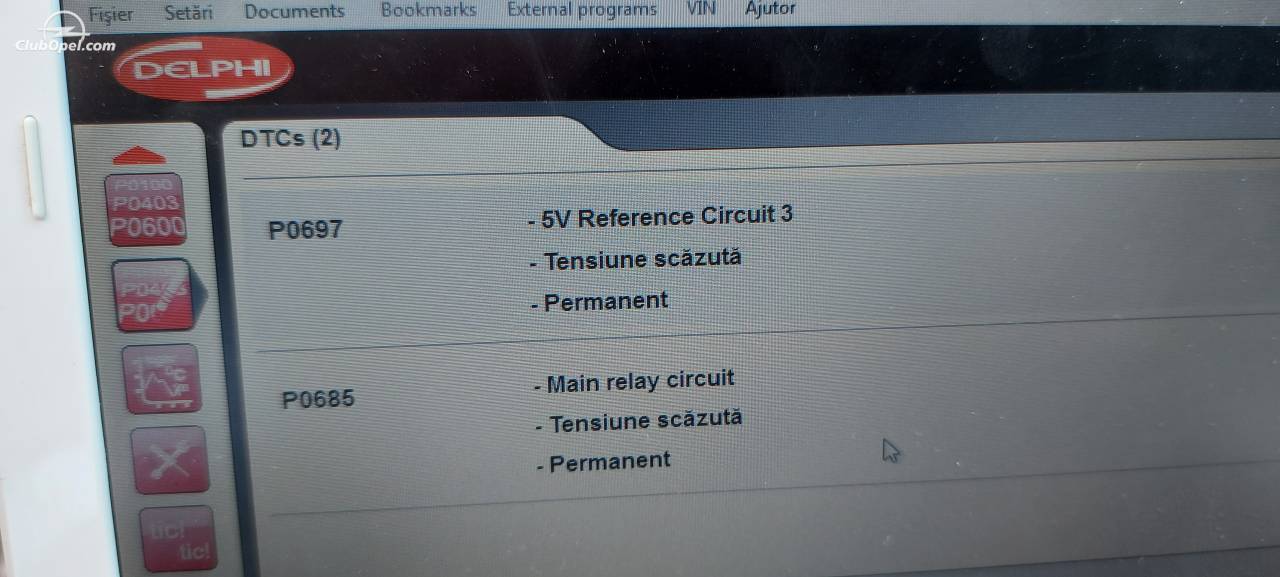

N-am mai folosit de cateva luni masina si nu mai vrea sa porneasca. Nu invarte electormotorul. Am pus tester-ul pe ea si pare sa fie ceva electric/electronic: P0697 si P0685.
Ma puteti ajuta va rog cu o interpretare mai pe intelesul unuia care nu se pricepe foarte bine la partea tehinca a unei masini. Si daca as putea incerca sa verific eu ceva, inainte sa o duc la un service.

Ambele erori sunt "cu dichis". Adica nu sunt chiar cele mai simplu de rezolvat.
Dar, ambele pot fi declarate in fals, din cauza unei tensiuni foarte scazute pe acumulator. Eu as incepe prin a ma asigura ca acumulatorul (bateria) este in conditii bune.

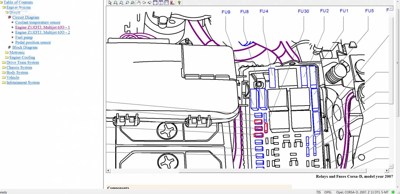

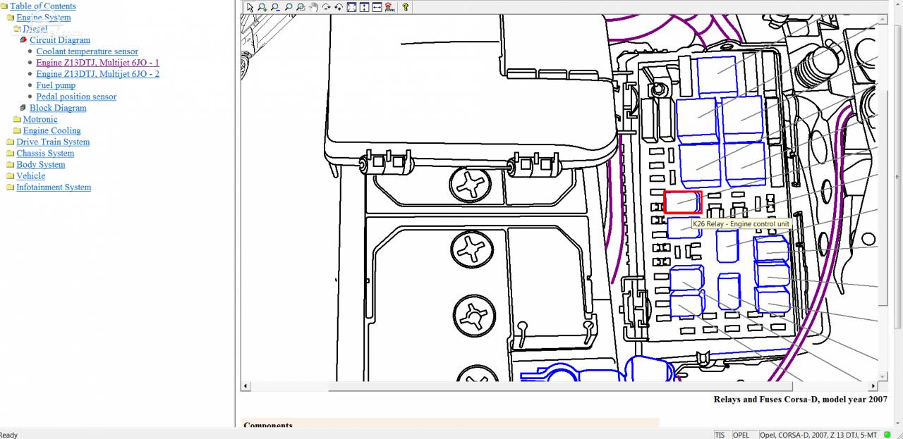

verifica sigurantele astea patru de mai jos (30, 32,33 si 34)
si releul asta (K26)
L.E. - clar ca trebuie sa ai bateria in conditii bune, cum a zis @sebage.

Am masurat siguratele si releul ce mi-ai indicat si sunt bune. Mai ai cumva si alta sugestie? Multumesc

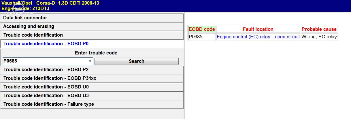

Din ce am eu prin scheme se indica ECU defect.

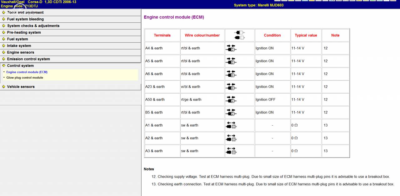

Nu cumva este inundat (sau a fost)? Stiu ca la corsa d e amplasat undeva sub grila de la stergatoare si am citit ca daca se infunda scurgerile de acolo se inunda ECU cu apa. E posibil sa ai apa la mufele lui si sa fie oxidate piciorusele pe acolo. Verifica si asta, oricum masuratorile pe care le indica AUTODATA la una din erori tot la mufele acelea fac trimitere.
Uite mai jos
Si aici sint masuratorile indicate de coloana din mijloc
Eu as desface mufele de la ecu si le-as da cu spray de contacte electrice (nu cu altceva!).

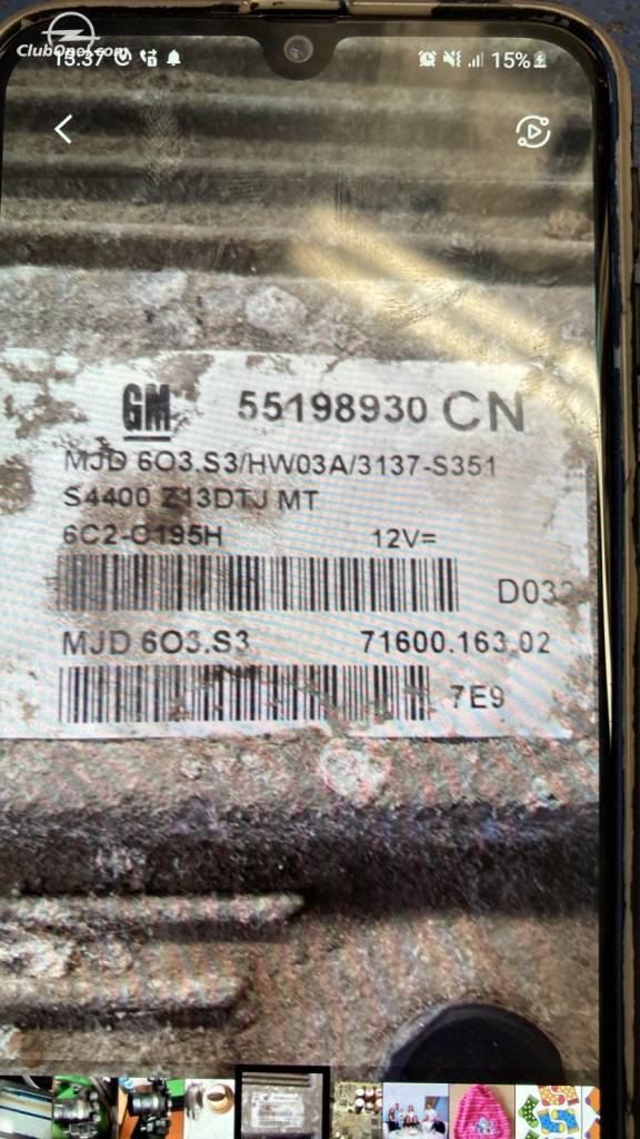

Incerc sa gasesc cu ECU second hand compatibil ca apoi sa se poata copia softul pe el.
Si vroiam sa verific cu voi ce inseamna mai precis sa fie compatibil...sa aiba acelasi GM code (GM 55198930) e suficient?

Intr-un final, cu greu, am reusit sa gasesc pe net un ECU cu acelasi GM cod...si apoi totul a mers perfect...adica cei de la service (de fact un tip cu care colaborau) au copiat soft-ul si.. asta a fost ...masina a pornit si in prezent merge foarte bine.
