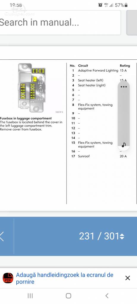

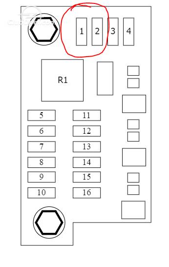

acolo este un panou de sigurante, acoperit cu un capac negru
Sub acel capac este 1 releu si cateva sigurante.
Incalzirea in scaune are 2 sigurante albastre de 15A fiecare pentru cate 1 scaun, sau de galbene de 20A, pe primul rand de sus.
dar daca s-a ars siguranta, undeva este o problema....
