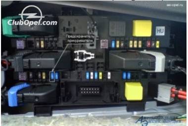

Daca tabloul din spate arata asa atunci masina are REC

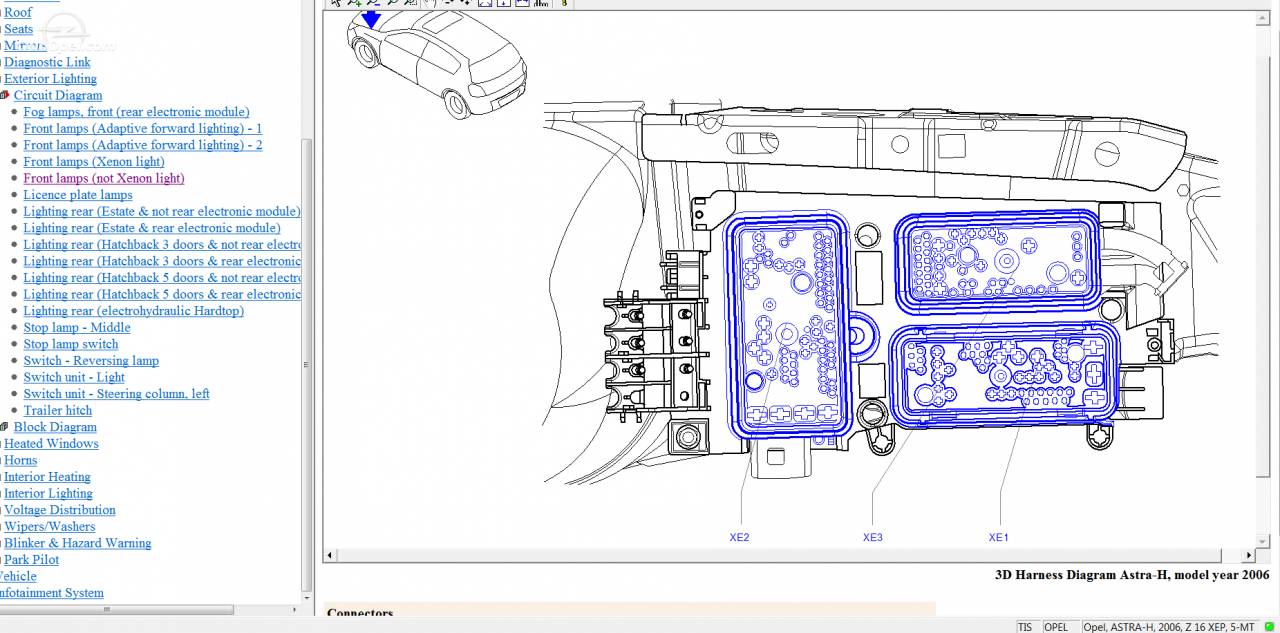

Uite mai jos cum se scoate tabloul din fata, acela se numeste UEC (nu este doar un simplu tablou)
http://www.youtube.com/watch?v=reJG5_xwGQE
Sub tablou gaseai cele trei mufe, (in ele se infige "tabloul") XE1, XE2 si XE3, de care vorbea @sebage mai sus, uite astea
In aceste mufe trebuiau facute operatiile descrise de @sebage in postul de mai sus.
