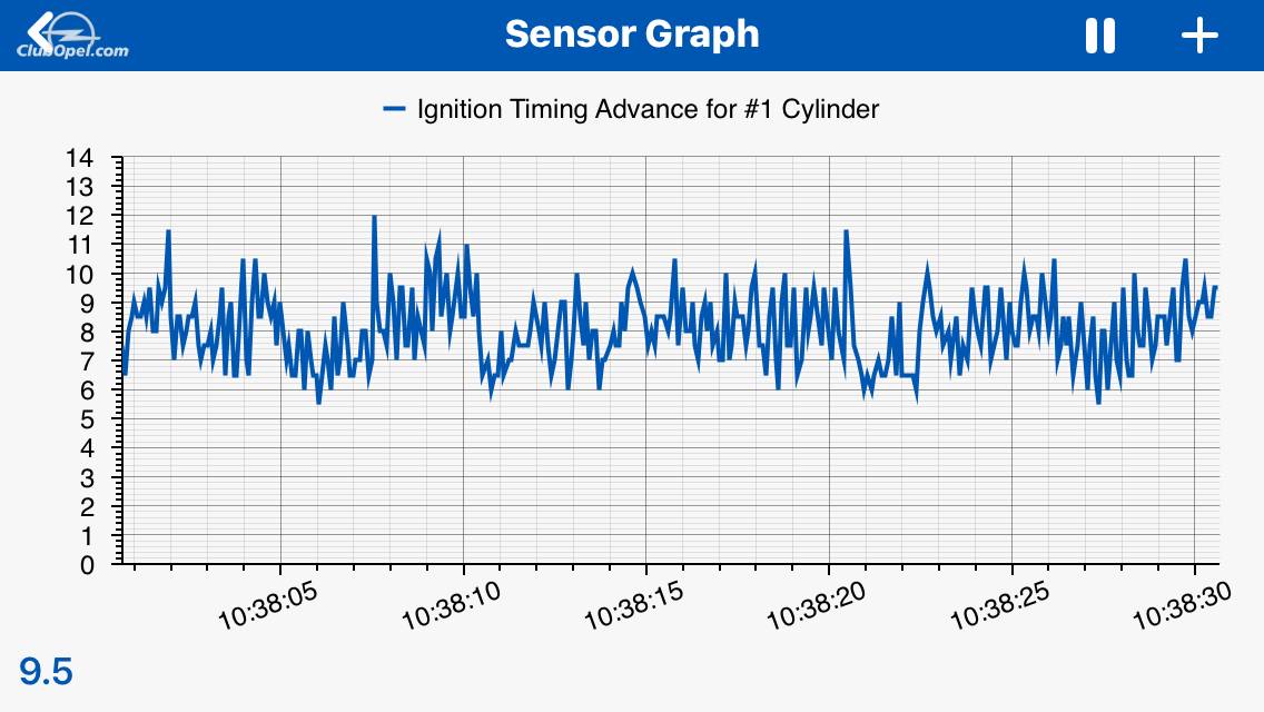

Dupa cum am promis, revin cu info referitoare la consum si avans.
Dupa o saptamana de mers cu masina, in care a avut suficient timp de adaptare la noua benzina, avem asa:
- avansul la relanti, motor cald, toti consumatorii opriti, oscileaza in jurul valorii de aprox. 9 grade;
- consumul la relanti, in aceleasi conditii, aprox. 0.5 l/h.
Voi mai reveni peste cel putin o luna, cu date despre consumul mediu, sa vedem daca va fi vreo diferenta semnificativa.
L-am resetat vineri, si arata aprox. 7.5 l/%.
