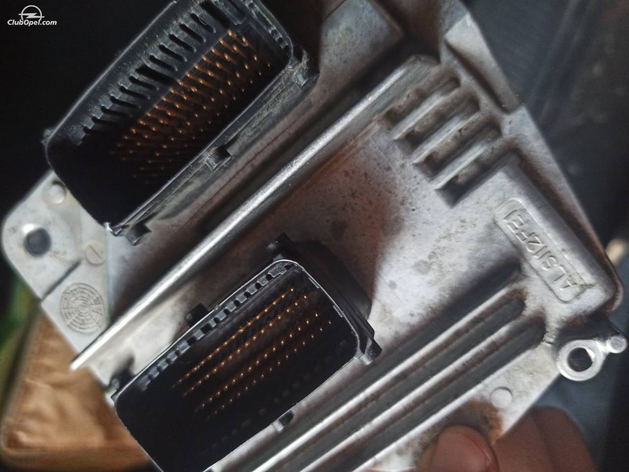

Salut,ieri am cumparat un Opel Astra H hatchback din 2005,188 000 km ,tipul motorului Z16XEP .Ajung cu ea acasa,dupa un drum de 100 de km,o mai las 2-3 ore o scot din nou pentru un drum de 20 de km,in acest timp nu mi-a aparut nici un martor in bord.Totul bine si frumos pana in ziua de astazi cand vad ca in bord ca mi-a aparut martorul "masina cu cheita".In mers am vazut ca turometrul fluctua.Practic scadea putin,dar dupa accelerare crestea la loc,ca si cum ar fi pierdut din putere dar dupa o "primea" la loc,nu ma pricep foarte bine sa explic,este prima mea masina si habar nu am daca este extrem de grav.
Am facut testul cu pedalele si mi-au iesit urmatoarele erori ECN:
P1300
P0304
P0303
P0302
P0301
P0300
P0230
P0204
P0203
P0202
P0201
P2139
P2108
P2104
P2103
P1600
P1550
P0314
P0650
Posibil sa fie de la un ECU defect sau programat necorespunzãtor?In portbagaj am gãsit un ECU lãsat de fostul proprietar mi se pare cã sunt prea multe erori pentru a nu fi altceva.Masina merge bine,pornește la prima "cheie"nu se aude nimic ciudat,doar cã în mers apare problema de mai sus in care turometrul fluctueaza(de ex:turometrul e la 2000 rpm și scade la 1900-1800 rpm dar dupã 3-4 secunde își revine la mersul ei normal)
Vreau sa va spun cã nu mã pricep la mecanica,este prima mea mașina,abia am fãcut 18 ani și vreau sã știu dacã e ceva grav,la ce sã mã aștept,cat m-ar costa.Va mulțumesc anticipat pentru ajutorul oferit.(imaginile sunt cu vechiul ECU pe care l-am gãsit în portbagaj)

Mai intai sterge erorile, mergi o zi-doua si vezi daca reapar.
Cat timp porneste si merge bine, nu ai de ce sa umbli la ea.
