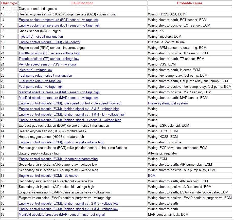

va salut am si eu ceva probeleme la opel meu l-am cumparat de curand si l-am luat cu ceva probleme , ele fiind urmatoarele : demaraj greoi in D (cutie automata ) daca plec cu cu viteza 1 . 2 .apoi 3 are un demaraj bun dar in D nu , si a 2 a problema , am facut testul cu agrafa iar testul imi indica eroare cu nr de 35 . Va rog ajutati-ma cu niste explicati , cauze si rezolvari ! Va multumesc , stima ! 😉
