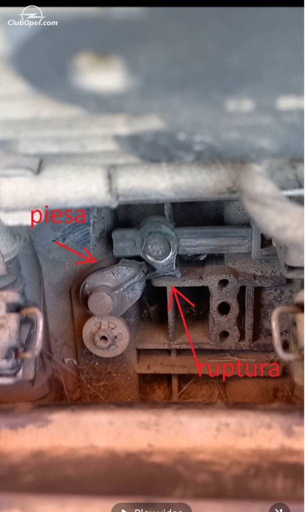

Buna ziua.
Piesa din poza era antrenata de acea parghie de plastic,
dar s-a rupt legatura dintre ele.
Exista inca 2 astfel de mici valve care sunt legate la parghie.
Celelalte 2, care functioneaza normal, sunt deshise de parghie la pornirea motorului si inchise la oprirea motorului.
Dar aceasta stricata, ne mai fiind legata la parghie,
se inchide si se deschide foarte repede dupa cum trage motorul aer.
as avea 3 intrebari, daca ma poate ajuta cineva:
1. Cum se numeste aceasta "piesa"
2. Ce face aceasta valva ?
3. Este ok sa o blochez mecanic pe "deschis" ?
(altfel tremura rapid)
PS: Motorul pare sa functioneze normal, si nu pare sa ii pese de ea.
doar ca clincane foarte tare aceasta valva.
Corsa C / 1.0 / P44]

https://youtube.com/watch?v=TAz8_MlRbOk
Video cu ea in actiune 😊

https://workshop-manuals.com.../twinport_system/
  • CMihai449
  • Cont inregistrat: 24 Dec 2021
@sebage Multumesc! esti tare!
