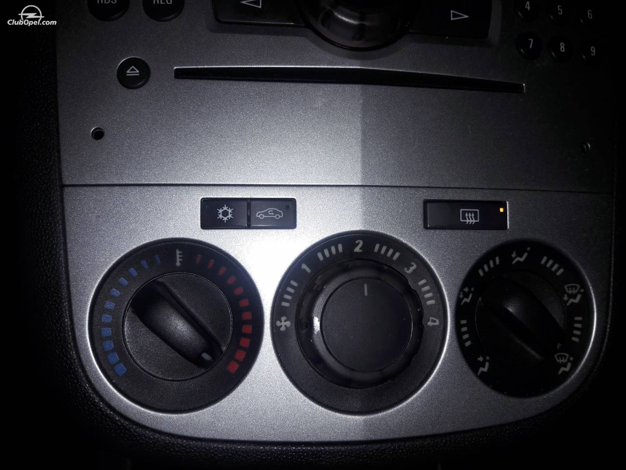

Salutare ! Am vazut de curand ca butonul de recirculare si cel de la AC nu se mai aprind si nici nu mai porneste AC-ul, nu cupleaza.
Nu am mai pornit AC-ul de prin octombrie anul trecut, spre surprinderea mea nu mai porneste.
Oare de la ce sa fie ? Daca ledurile nu se mai aprind de pe butoanele de AC si recirculare sa fie cumva arse sigurantele ?
Asta vara am fost la service si am facut igienizarea si completarea cu ce trebuie....Acum nu mai porneste. Mersi anticipat .

Cat timp comutatorul pentru poziționarea aerului din dreapta e pe poziția dezaburire, ca in poza, nu se va activa niciodatã recircularea, oricât ai apãsa butonul.
Daca nici pe celelalte poziții nu merge, atunci ai o problema. De AC nu știu ce sa zic, ala ar trebui sa meargã indiferent de configurația aerului.

Am incercat in toate pozitiile, nu porneste si nu se aprind ledurile , poza este ca si idee. Ma gandeam la doua situatii, lipsa freon sau arse sigurantele.
P.S. m-ar ajuta o schema cu sigurantele la Opel Corsa 1,2 benzina, an 2014, cutie manuala.
