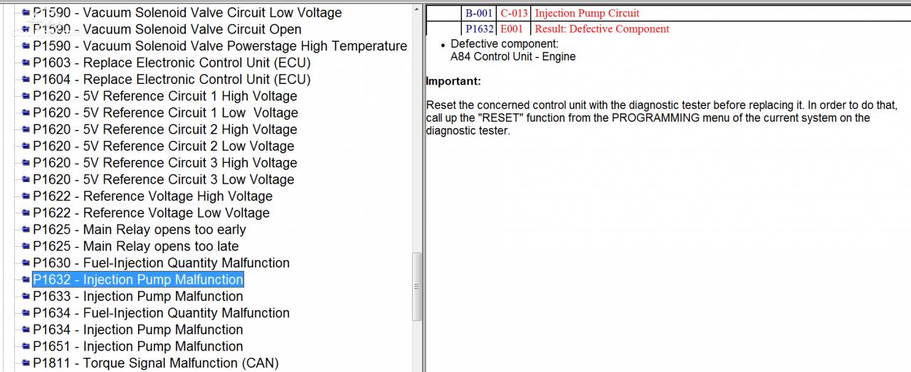

Poate sa mi zicã cineva de la ce este cod eroare P1632FC?
  • gabimilo1
  • Mesaje scrise: 2,268
  • Masina: Zafira 2002 y20dth
Salut

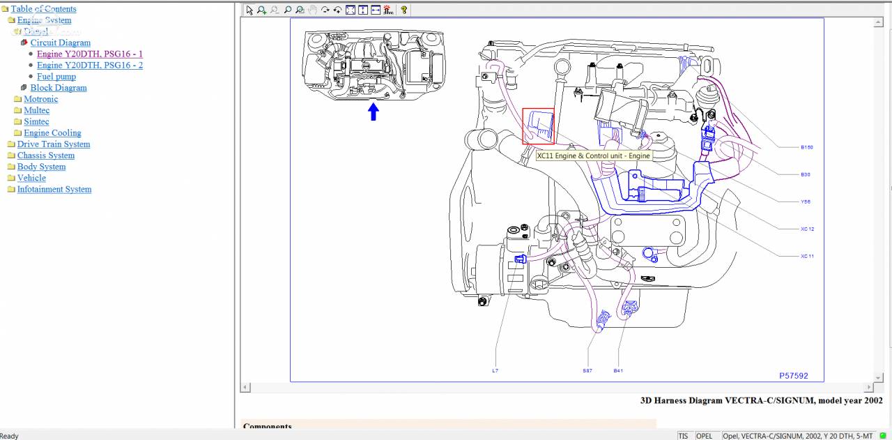

Aici gasesti A84 - CONTROL UNIT ENGINE. Este ECU si din cite stiu la y 20 dth este montat pe pompa de injectie .
