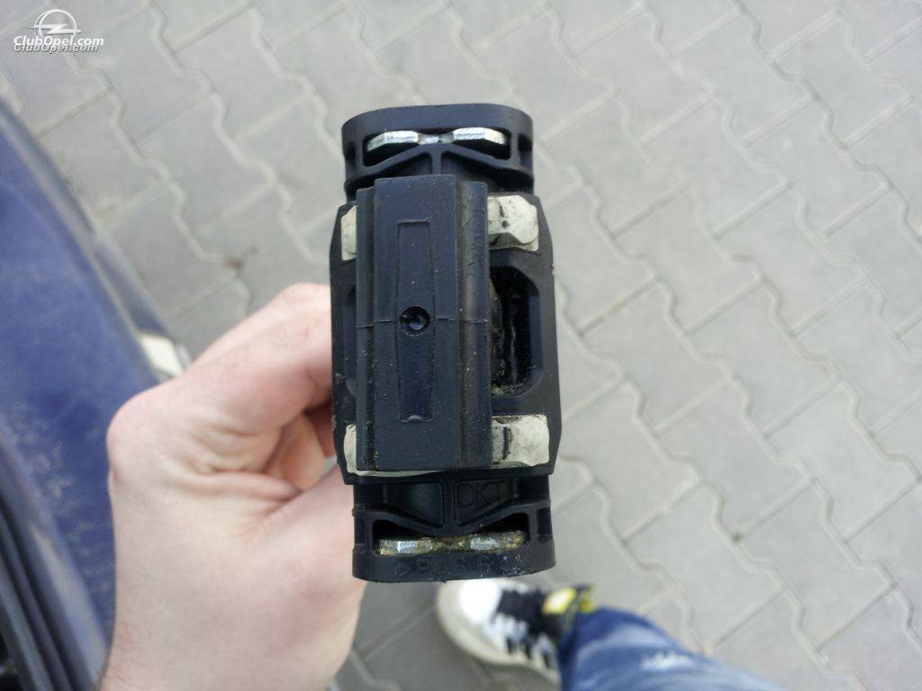

vladutsss, ai vreo poza cu ele? as vrea sa vad cum arata si ce se strica la ele. masina mea chiar nu a fost folosita mult.

https://www.clubopel.com/viewtopic.php?t=113214
din intamplare am gasit chiar pe club poze. se strica cand se dau peste cap probabil. de la vant , de la oameni "de la tara". etc

un coleg de forum m-a ajutat sa pun cap la cap urmatoarele:
"opritorul trosnea destul de urat, si nu tinea usa. in partea de sus si de jos a opritorului(partea care nu se vede si este in usa) sunt 2 bucati de tabla care opresc arcul sa sara din locas; la mine, o bucata de tabla era sarita si arcul nu mai impingea in restul mecanismului; fara sa dai jos opritorul nu iti prea poti da seama; si casa il poti da jos, trebuie sa dai jos fata de usa si sa il scoti pe acolo"

La astra h sunt niste pastile de plastic care apasa pe tija opritorului(sus si jos, sunt 2/opritor) si se asaza in adanciturile de pe opritor. Pastilele se sparg si arcul din pastile freaca pe tija. Tija opritorului este imbracata in plastic. Daca nu era, scartaia, pt ca e, trosneste.
Rezolvare....pastile noi sau tije de astra g(alea au tabla si sunt numai din metal).
