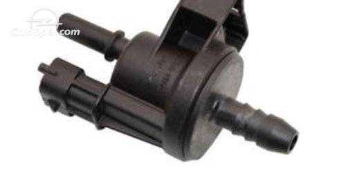

Practic este vorba de aer necalculat de ECU
Daca zici ca ai gpl, vezi sa nu traga aer fals si pe furtunul de vaccum de la reductor
Anuleaza l putin cand faci proba pe benzina
La electrovana de vapori scoti mufa electrica si nu trebuie sa traga aer din partea stanga ( dupa ce scoti teava)

ca sã nu existe dubii, când zici partea stângã, adicã pe la furtunul de lângã mufã, partea stângã în poza ta, ok?
